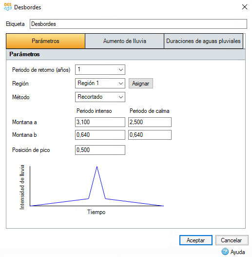

Parámetros
Período de retorno (años)
El software contiene los valores de coeficiente de Montana para los cuatro períodos de retorno especificados en el documento de orientación original (Instruction Technique 77): 1, 2, 5 y 10 años. Sin embargo, se puede seleccionar "Personalizado" para introducir su propio período de retorno si desea introducir sus propios valores de coeficiente para otro período de retorno.

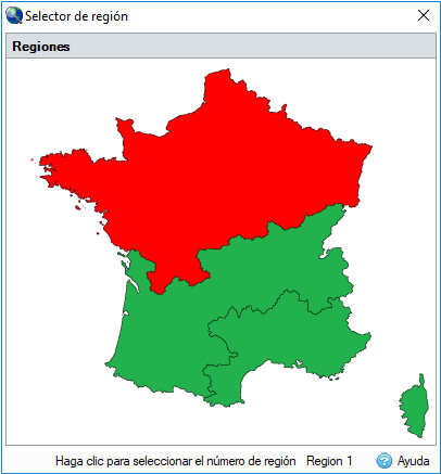

Región
Seleccione en qué área de Francia se encuentra el emplazamiento (según la subdivisión que se muestra en el documento Instruction Technique 77). El botón Mapa permite seleccionar el emplazamiento de manera gráfica desplazando el cursor sobre la región necesaria y haciendo clic con el botón izquierdo.
Selector de región francesa

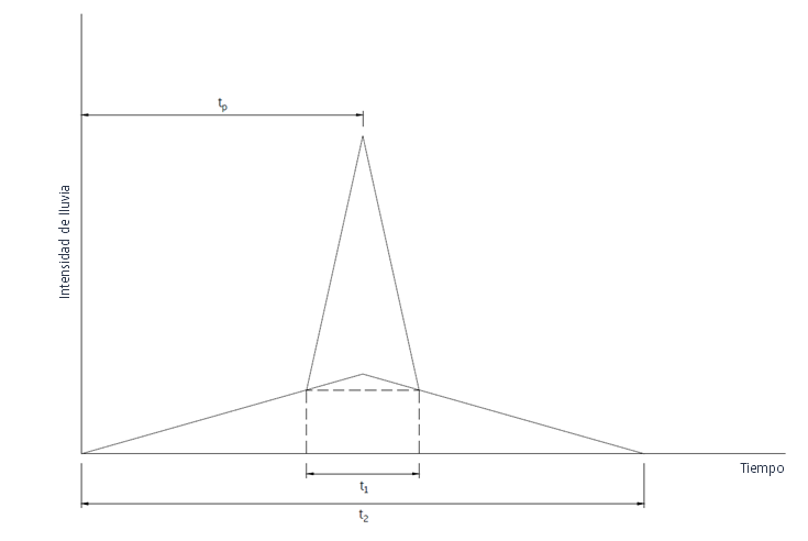

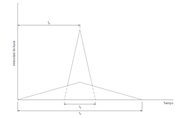

Método
Le permite seleccionar los inicios de períodos intensos, de la siguiente manera:
Coeficientes a y b
Existen dos conjuntos de coeficientes a y b, uno para el triángulo de período intenso más corto y otro para describir el triángulo de duración total. Estos se asignan automáticamente a los períodos de retorno integrados de 1, 2, 5 y 10 años (como se indica en el documento Instruction Technique 77); para otros períodos de retorno se deben introducir manualmente. Sin embargo, se puede sobrescribir cualquier valor si se ha proporcionado un valor conocido, probablemente de Meteo France. Los valores de período de calma de a y b se establecen por defecto en valores aproximadamente equivalentes a un período de retorno de 0,5 años.
Nota: Tenga en cuenta que la convención para el signo de b : b se considera un valor positivo.

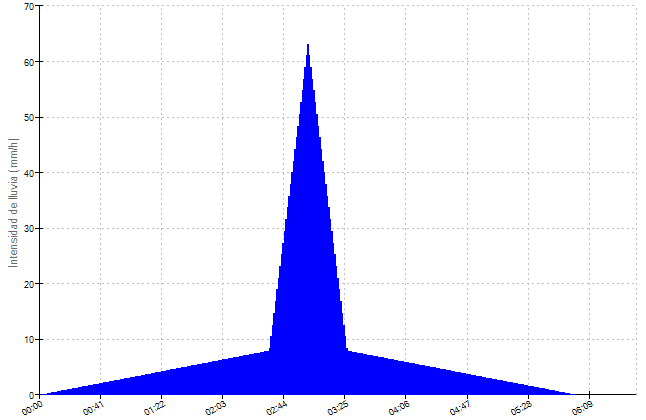

Posición de pico
Este parámetro describe la posición del pico del triángulo de período intenso durante toda la duración del evento. Por defecto, se selecciona un valor de 0,5, lo que significa que el pico se encuentra en mitad de la duración de las aguas pluviales (pluviograma simétrico). El valor especificado se aplica a todas las duraciones seleccionadas.

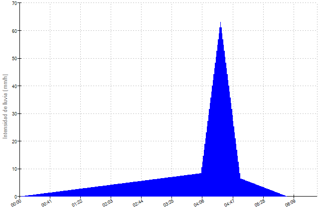

Dos ejemplos de pluviogramas. El primero para un valor de posición de pico de 0,5, y el segundo para un valor de 0,75.

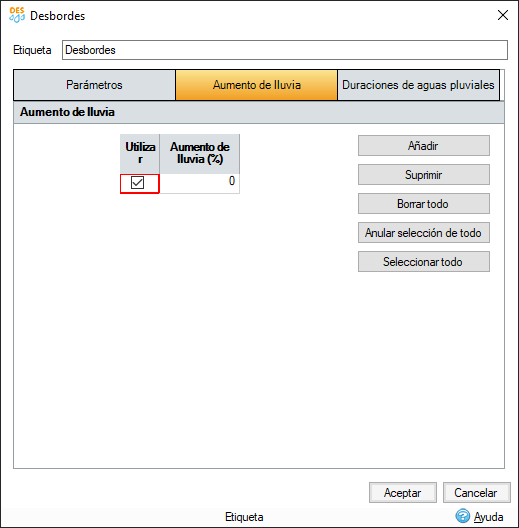

Aumento de lluvia
Se aumentará toda la lluvia según la cantidad especificada. Esta opción se puede utilizar para tener en cuenta el cambio climático, u otros factores.

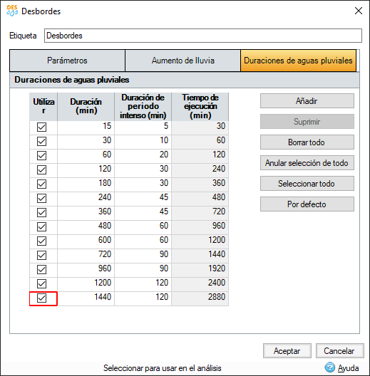

Duraciones de aguas pluviales
Debe especificarse un conjunto de duraciones de aguas pluviales y tiempos de ejecución para que el análisis se ejecute de manera integral. Todos los valores de duración se pueden editar, y se pueden añadir nuevas filas para incorporar duraciones adicionales.
