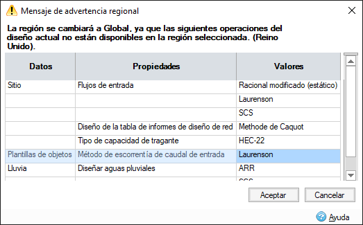

Validación de región
Las siguientes acciones pueden generar un escenario en el que se intenten cargar valores restringidos para una región:
- La carga de nuevos archivos, incluidos los de valores predefinidos y lluvia.
- Cambio de región con archivos ya cargados.
- Ejecución de una operación de deshacer/rehacer con la región que se está cambiando en el medio.
Si una de estas acciones no da como resultado la carga de valores restringidos en la región, aparecerá el siguiente mensaje de advertencia:
Esta advertencia proporciona una breve descripción del problema, incluida la región actual, seguida de una tabla que enumera todos los problemas. En el formulario de errores se muestran las siguientes columnas:
- Datos: el área o archivo donde se produjo el problema. Se trata de Valores predefinidos, Lluvia o Emplazamiento.
- Propiedades: la propiedad de los datos que ha provocado el problema.
- Valores: el valor específico utilizado por la propiedad que ha provocado el problema.
Si hace clic en Aceptar, el mensaje de advertencia establecerá la región en Global. Si hace clic en Cancelar, la acción se interrumpirá. La opción Deshacer/Rehacer no permite cancelar.
