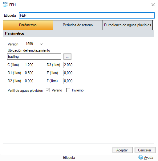

Parámetros
Versión
Seleccione 1999, 2013 o 2022.  Con la opción 1999, se pueden escribir las seis constantes de emplazamiento. Los datos de 2013 y 2022 solo se pueden cargar desde un archivo csv/.xml válido y muestran "Punto" o "Cuenca vertiente" en función de los datos del archivo. Si un archivo cargado no contiene datos de 2013 y 2022, la opción está desactivada.
Ubicación del emplazamiento
Este campo descriptivo permite registrar la ubicación del emplazamiento. Si los detalles de FEH se importan desde un archivo .csv/xml, este campo se rellena con los detalles de referencia de rejilla.
Los resultados de FEH 2013 y 2022 deben estar limitados a un período de retorno mínimo de 2 años, ya que el modelo no se ha ajustado para períodos de retorno inferiores a 2 años.
El botón Cargar se utiliza para importar los detalles de un archivo .csv/.xml creado por el paquete de software en FEH CD-ROM. Se importarán la ubicación del emplazamiento y las seis constantes, como se ha descrito anteriormente. Para crear el archivo, inicie el programa FEH CD-ROM y siga las instrucciones que se indican a continuación.
Nota: La metodología FEH no se recomienda para duraciones de eventos de aguas pluviales inferiores a 30 minutos y, por lo tanto, no es adecuada para su uso con el método racional modificado.
Constantes necesarias
Al especificar las seis constantes necesarias, las profundidades de lluvia C, D1, D2, D3, E y F se pueden calcular para distintas ubicaciones en el Reino Unido e Irlanda.
Aguas pluviales de verano/invierno
Se admiten tanto el perfil de percentil 50 de verano como el perfil de percentil 75 de invierno. La forma del perfil de invierno se basa en la aplicación de la interpolación de Lagrange a los valores de CRP publicados (consulte el informe Flood Studies Report). Se pueden ejecutar uno o ambos.

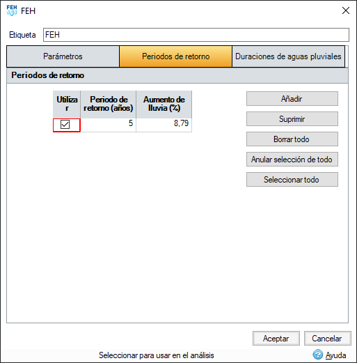

Períodos de retorno
Se proporcionan períodos de retorno de 1 a 1000 años.

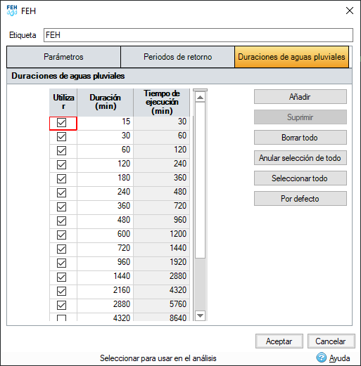

Duraciones de aguas pluviales
Debe especificarse un conjunto de duraciones de aguas pluviales y tiempos de ejecución para que el análisis se ejecute de manera integral.
