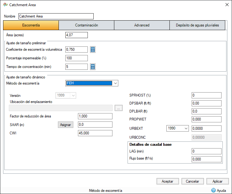

Hidrograma de unidades FEH
Las siguientes variables de entrada se utilizan en el hidrograma de unidades de FEH:
Nota: La mayoría de estos valores se pueden importar desde archivos de datos obtenidos en el servicio web o desde el paquete de software FEH CD-ROM mediante el botón Importar. Sin embargo, en cuencas vertientes pequeñas es especialmente importante comprobarlas con un reconocimiento del emplazamiento para verificar los datos siempre que sea posible.
Nota: Es posible que este método no esté disponible para su región. Para obtener más información, consulte el tema Regionalización.
Versión: solo se cargarán los archivos que contengan datos de 1999 y solo se puede seleccionar 1999.
Ubicación del emplazamiento: este campo descriptivo permite registrar la ubicación del emplazamiento.  Si los detalles de FEH se importan desde un archivo .csv o .xml, este campo se rellena con los detalles de referencia de rejilla.
Factor de reducción de área: reduce la lluvia a medida que se calcula como lluvia puntual en función del tiempo y el área. El valor se puede obtener de FEH, figura 4.3.4.
SAAR: lluvia anual media estándar (1961-1990). Para determinar esto, haga clic en el botón "Mapa" y seleccione la ubicación.
CWI: índice de humedad de cuenca vertiente.
SPRHOST: se calcula mediante el programa FEH CD y se escribe en el archivo .CSV. Si hay registros de caudal medido disponibles, el SPR se puede calcular a partir del índice de caudal base (BFI) de una investigación publicada en FSSR 16, por lo que no se tratará aquí; véase también FEH, volumen 4, capítulo 1.
DPSBAR: talud medio de cuenca vertiente.  Media de todos los taludes internodales.
DPLBAR: longitud media de la ruta de drenaje.  Es la media de las distancias entre cada nodo (en una rejilla de 50 m) y la salida de cuenca vertiente.
PROPWET: la proporción de tiempo en que el déficit de humedad del suelo <=6 mm durante 1961-1990, según lo definido por el sistema de cálculo de precipitaciones y evaporación de Met Office (MORECS).
URBEXT: extensión de la cobertura urbana y suburbana.  Seleccione los valores de 1990 o 2000 si están disponibles o simplemente introduzca un valor definido por el usuario.  Tenga en cuenta que los valores del año 2000 solo están disponibles si se utiliza la versión 2 de FEH CD-ROM.  Si los valores de 1990 o 2000 son cero, compruébelos, ya que es posible que no estén disponibles a partir de los datos FEH.
Detalles de caudal base
LAG: este valor se puede utilizar en lugar de DPSBAR, DPLBAR, Urbanismo y PROPWET para calcular el tiempo hasta el pico TP0.  Se define como el retardo entre el centroide de un pluviograma y el caudal máximo resultante en la desembocadura de la cuenca vertiente.
Nota: Puede ser adecuado usar este valor si hay valores de retardo medido disponibles o si el ingeniero estima que el tiempo hasta el pico calculado es erróneo.  Este caso puede darse, por ejemplo, si se han mejorado o canalizado las cunetas.
Caudal base: este valor reemplaza el valor de caudal base calculado para permitir un caudal base definido por el usuario.  El cálculo del caudal base se puede desactivar introduciendo un valor de "0". Debe dejarse en blanco para que el software lo calcule.
