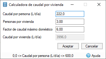

Calculadora de caudal por vivienda
La Calculadora de caudal por vivienda se puede utilizar para definir el caudal por vivienda de una escorrentía de saneamiento mediante el siguiente cálculo:
Caudal por vivienda = Caudal por persona x Personas por vivienda x Factor de caudal máximo doméstico
Caudal por persona: el caudal medio aportado por una sola persona.
Personas por vivienda: el número medio de personas que ocupan una única vivienda.
Factor de caudal máximo doméstico: factor de escala que permite registrar los caudales máximos.
