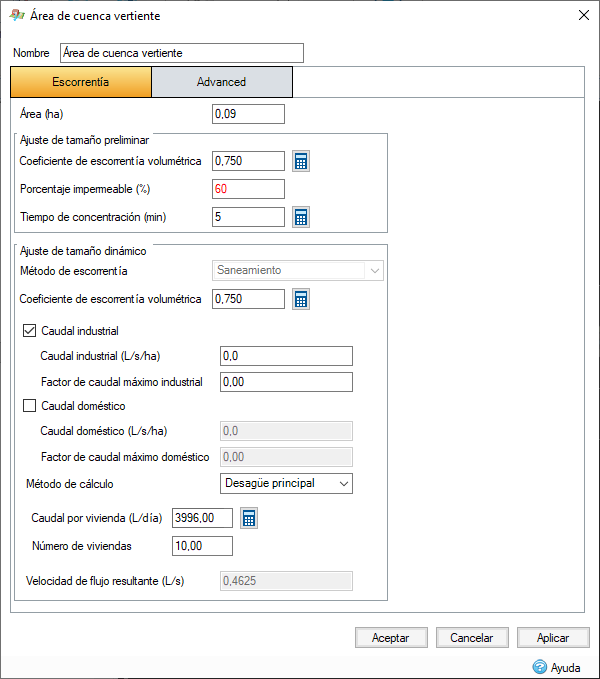

Saneamiento
Escorrentía de saneamiento solo se puede definir en Fases.
Caudal industrial: compruebe que se incluya el caudal industrial.
Caudal industrial: la cantidad de caudal industrial por área de unidad.
Factor de caudal máximo industrial: factor que se aplica al caudal industrial para tener en cuenta el caudal máximo.
Caudal doméstico: active esta opción para incluir el caudal doméstico.
Caudal doméstico: la cantidad de caudal interno por área de unidad.
Factor de caudal máximo doméstico: factor que se aplica al caudal doméstico para tener en cuenta el caudal máximo.
Método de cálculo: método utilizado para calcular el caudal. Las opciones disponibles son Unidad de descarga y Desagüe principal.
Unidad de descarga
Drenaje principal
Velocidad de caudal resultante: el caudal total calculado.
Análisis
El caudal resultante de la escorrentía de saneamiento se compone de tres partes: la escorrentía de caudal industrial desde el área de cuenca vertiente, la escorrentía de caudal doméstico desde el área de cuenca vertiente y el caudal de saneamiento desde las viviendas.
Caudal resultante = Velocidad de caudal industrial + velocidad de caudal doméstico + velocidad de caudal desde la unidad de descarga o el desagüe principal.
El caudal de la parte industrial del desarrollo se calcula mediante:
Velocidad de caudal industrial = Área de cuenca vertiente x Factor de caudal máximo industrial x Caudal industrial
El caudal de la parte doméstica del desarrollo se calcula mediante:
Velocidad de caudal doméstico = Área de cuenca vertiente x Factor de caudal máximo doméstico x Caudal doméstico
El caudal de saneamiento de las viviendas se puede calcular mediante el método de Unidad de descarga o el método de desagüe principal.
Cálculo del caudal de saneamiento de la unidad de descarga:
Velocidad de caudal de saneamiento = SQRT (Unidades de descarga totales) * Factor de frecuencia
Cálculo de caudal de saneamiento de desagüe principal:
Velocidad de caudal de saneamiento = (Caudal por vivienda * Número de viviendas) / 86400
