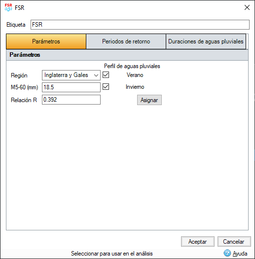

Parámetros
Región
Inglaterra y Gales o Escocia e Irlanda
M5-60 (mm)
Esta es la profundidad de lluvia (especificada en mm) para un evento de aguas pluviales de 60 minutos con un período de retorno de 5 años.
Véase la figura A.1. de "Design and Analysis of Urban Storm Drainage", The Wallingford Procedure, volumen 3, de octubre de 1981.
Ratio-R
Proporción de las profundidades de lluvia del evento de aguas pluviales de 60 minutos en relación al evento de aguas pluviales de 2 días (ambos tienen un período de retorno de 5 años), es decir, M5-60/M5-2day.
Véase la figura A.2. de "Design and Analysis of Urban Storm Drainage", The Wallingford Procedure, volumen 3, de octubre de 1981.
Para obtener información sobre M5-60 y Ratio R, haga clic en el botón Mapa de lluvia.
Aguas pluviales de verano/invierno
Se admiten tanto el perfil de percentil 50 de verano como el perfil de percentil 75 de invierno. La forma del perfil de invierno se basa en la aplicación de la interpolación de Lagrange a los valores de CRP publicados (consulte el informe Flood Studies Report). Se pueden ejecutar uno o ambos.

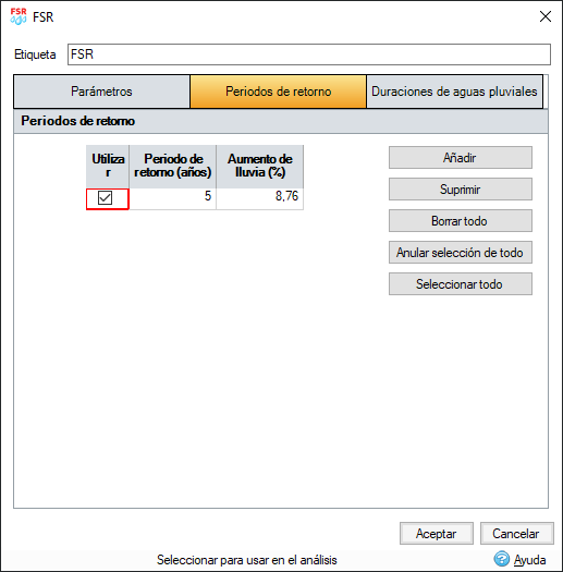

Períodos de retorno
Se proporcionan períodos de retorno de 1 a 1000 años.

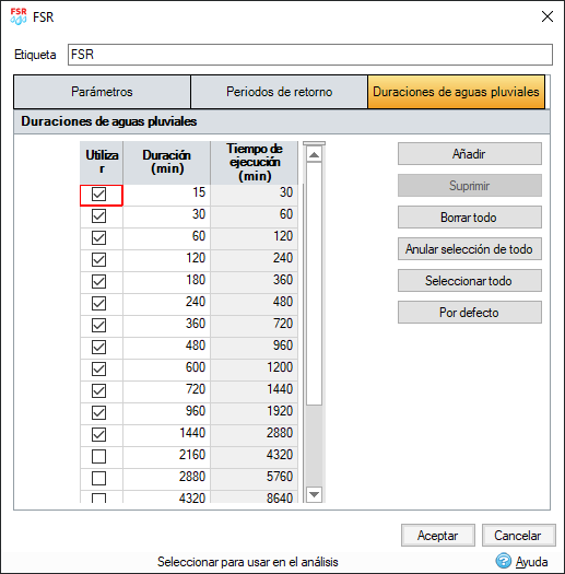

Duraciones de aguas pluviales
Debe especificarse un conjunto de duraciones de aguas pluviales y tiempos de ejecución para que el análisis se ejecute de manera integral.
