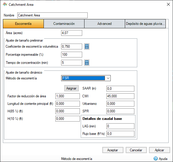

Las siguientes variables de entrada se utilizan en el hidrograma de unidades de FSR:
Nota: Es posible que este método no esté disponible para su región. Para obtener más información, consulte el tema Regionalización.
Factor de reducción de área: reduce la lluvia a medida que se calcula como lluvia puntual en función del tiempo y el área. El valor se puede obtener de FEH, figura 4.3.4.
Longitud de flujo principal: longitud del flujo principal (MSL) medida en metros en un mapa de Ordnance Survey de 1:25000.  Normalmente se mide en kilómetros (y se representa en las fórmulas en km), pero se introduce en el software en metros para que sea coherente con otras entradas de datos.
H(85 %) y H(10 %): estos valores permiten calcular el talud del canal principal (S1085).  Los valores son las alturas al 10 % y el 85 % de la longitud del canal principal aguas arriba desde la salida de la cuenca vertiente.
SAAR: puede obtener el valor medio anual de precipitación de 1941 a 1970 de la figura II.3.1 del FSR (Natural Environment Research Council, 1975).  Los datos también están disponibles en el Procedimiento Wallingford, en los mapas del volumen 3, y en FEH CD. Para determinar esto, haga clic en el botón "Mapa" y seleccione la ubicación.
CWI: el índice de humedad de cuenca vertiente se lee en la figura I.6.62 del FSR.  El programa calculará automáticamente este valor en función del valor de SAAR indicado anteriormente, pero se puede anular introduciendo el valor necesario.
Urbanismo: la fracción de cada cuenca vertiente que se usa para propuestas de planificación de desarrollo urbano, que se representa como el área de color naranja en un mapa de Ordnance Survey de 1:50000, se puede utilizar también para estimaciones futuras.  Tenga en cuenta que esto se ha sustituido por la variable de datos digital URBEX en FEH. URBANfsr = 2,05 URBEX.  URBEX está disponible en FEH CD.
SPR: este valor se puede calcular a partir de la figura I.4.18 (primera revisión) (Instituto de Hidrología, 1978), que muestra los distintos tipos de suelo. Para determinar esto, haga clic en el botón "Mapa" y seleccione la ubicación. Las clasificaciones de suelo también están disponibles en el Procedimiento de Wallingford, en los mapas del volumen 3: "Winter rain acceptance potential" (Potencial de aceptación de lluvia invernal).  La ecuación se publicó por primera vez en FSSR 16, 1985.
 SPR=10S1 +30S2+37S3+47S4+53S5
donde S1-S2 son las proporciones de la cuenca vertiente cubierta por las clases de suelo 1-5 respectivamente.
Si hay registros de caudal medido disponibles, el SPR se puede calcular a partir del índice de caudal base (BFI) de una investigación publicada en FSSR 16, por lo que no se tratará aquí; véase también FEH, volumen 4, capítulo 1.
Detalles de caudal base
LAG: este valor se puede utilizar en lugar de S1085, Urbanismo, SAAR y MSL para calcular el tiempo hasta el pico TP0.  Se define como el retardo entre el centroide de un pluviograma y el caudal máximo resultante en la desembocadura de la cuenca vertiente.
Nota: Nota: Puede ser adecuado usar este valor si hay valores de retardo medido disponibles o si el ingeniero estima que el tiempo hasta el pico calculado es erróneo.  Este caso puede darse, por ejemplo, si se han mejorado o canalizado las cunetas.
Caudal base: este valor reemplaza el valor de caudal base calculado para permitir un caudal base definido por el usuario.  El cálculo del caudal base se puede desactivar introduciendo un valor de "0". Debe dejarse en blanco para que el software lo calcule.
