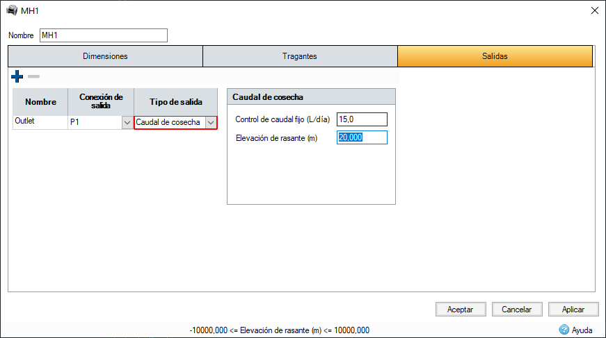

Recolección de caudal
La recolección de salida de caudal es un tipo de control de caudal fijo en el que la velocidad de caudal constante se produce cuando la elevación del agua supera la elevación de rasante.
Especificaciones
Elevación de rasante: introduzca la elevación a la que se iniciará el caudal.
Velocidad de caudal fija: introduzca la velocidad de caudal constante requerida.
