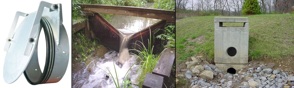

Las salidas representan controles de caudales que permiten que los caudales abandonen un control de aguas pluviales, una boca de alcantarilla o una unión a una velocidad restringida. Haga clic en los vínculos de salida individuales para ver detalles de entrada específicos.
A la derecha se muestra una lista de los distintos tipos de Salidas. Seleccione uno de estos Tipos de salidas para ver los detalles.

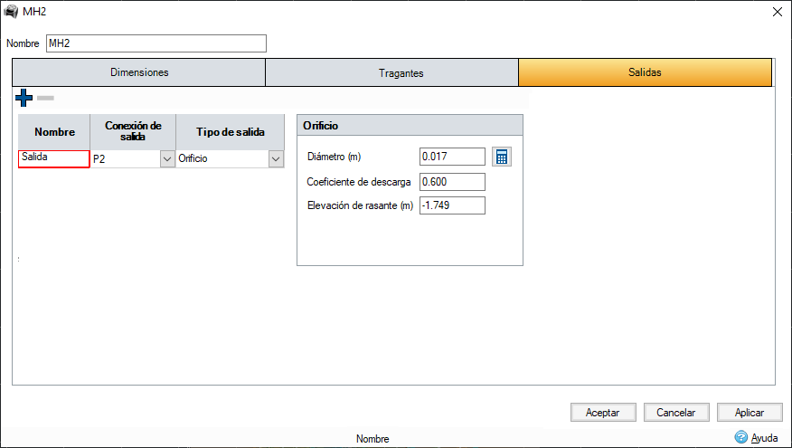

Las salidas se crean como parte de una Unión , Boca de alcantarilla o Control de aguas pluviales para especificar la cantidad de agua que dejará la estructura. Se puede acceder a ellos a través de la ficha Salidas.
Cada estructura puede tener una o más salidas con cada salida vinculada a una sola conexión.
Consejo: Salidas: unión o control de aguas pluviales. Busque la ficha Salidas en el formulario Propiedades
Conexiones salientes
Esta es la lista de conexiones salientes que están dejando la estructura especificada.
Utilice el cuadro desplegable para seleccionar el elemento que se conecta a cada salida del control de aguas pluviales o de la unión.
La conexión asignada a una salida se puede modificar. Si se selecciona otra conexión, la conexión original se asignará a la salida que tenía la nueva conexión.
Tipo de salida
Esta es la lista de tipos de salida, tal como se muestra en el menú del panel lateral derecho de esta página.
Propiedades de salida
Este cuadro muestra las propiedades que se deben especificar para la salida seleccionada.
