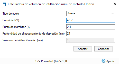

Calculadora de volumen máximo de infiltración de Horton
La calculadora de volumen máximo de infiltración de Horton permite calcular el volumen máximo de infiltración para el método de infiltración de Horton a fin de usarlo con el método de escorrentía de SWMM.
Tipo de suelo:los tipos de suelo se obtienen de la referencia de hidrología disponible en SWMM 5.2, y rellenan los valores de Porosidad y Punto de desvanecimiento permanente.
Porosidad: la porosidad del tipo de suelo tal como se proporciona en la referencia de hidrología disponible en SWMM 5.2. Tenga en cuenta que si se introduce un valor personalizado, el tipo de suelo se establece en "Definido por el usuario".
Punto de marchitamiento permanente: el punto de desvanecimiento permanente del tipo de suelo, tal como se indica en la referencia de hidrología disponible en SWMM 5.2. Tenga en cuenta que si se introduce un valor personalizado, el tipo de suelo se establece en "Definido por el usuario".
Profundidad de almacenamiento de depresión: profundidad de almacenamiento de la parte permeable del caudal de entrada del área.
Volumen de infiltración máx.: el volumen máximo de infiltración definido por la fórmula (Porosidad - Punto de desvanecimiento permanente) * Profundidad de almacenamiento de depresión.
