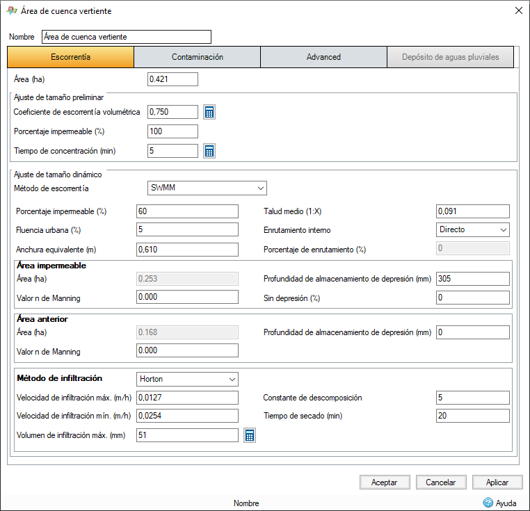

Porcentaje impermeable: la parte impermeable del área Flujos de entrada. Si la casilla Usar capas de uso del suelo/tipos de suelo está activada, el porcentaje impermeable se calcula a partir de medias ponderadas de Usos del suelo.
Talud medio: talud a través de la cuenca vertiente.
Pendiente urbana: ajusta la escala del área impermeable según la cantidad especificada. Esto se puede utilizar para tener en cuenta el aumento de las zonas urbanas u otros factores. Este valor solo se activa (y se utiliza) cuando la fluencia de análisis de Criterios de análisis se establece en "Usar áreas de cuenca vertiente".
Anchura equivalente: la anchura de la cuenca vertiente.
Enrutamiento interno: alarga el modelo de escorrentía de superficie tradicional de SWMM para permitir que el caudal de tierra se enrute de tres formas diferentes:
Porcentaje de enrutamiento: la fracción especificada para los métodos de enrutamiento interno "Hasta permeable" y "Hasta impermeable"
Área : área total impermeable calculada a partir de Área * Porcentaje impermeable
N de Manning: PERN es un factor de adaptación que se utiliza para introducir el efecto de la rugosidad de cuencas vertientes, como se indica a continuación:
n |
PERN |
0,01 |
0,4 |
0,015 |
0,5 |
0,025 |
1,0 |
0,10 |
3,0 |
Profundidad de almacenamiento de depresión: la profundidad de almacenamiento de depresión en la parte impermeable de la cuenca vertiente
Sin depresión: el porcentaje del área impermeable que no tiene almacenamiento de depresión.
Área: área total permeable calculada a partir del área * (1 - Porcentaje impermeable).
n |
PERN |
0,01 |
0,4 |
0,015 |
0,5 |
0,025 |
1,0 |
0,10 |
3,0 |
Profundidad de almacenamiento de depresión: la profundidad de almacenamiento de depresión en la parte permeable de la cuenca vertiente.
Horton / Horton modificado
Ampt verde / Ampt verde modificado
Número de curva SCS
La Calculadora de números de curva se puede utilizar cuando la casilla Usar capas de uso del suelo/tipos de suelo está desactivada. Se puede acceder a la calculadora mediante el botón situado a la derecha del campo. Esto proporciona un método rápido y sencillo para seleccionar el número de curva adecuado.
Constante
Permite especificar una velocidad de infiltración/conductividad constante mediante el Ampt verde. Método.
