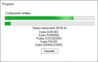

Formulario de progreso de simulación
El formulario de progreso de simulación se muestra cuando se solicita realizar un análisis 1D o 2D mediante análisis disponibles en la nube. Consulte Preferencias de archivo para activar esta opción.
A continuación, se muestra una explicación de los mensajes de comentarios proporcionados en este formulario.
Configuración de análisis: se está realizando la configuración previa al análisis.
Solicitud de análisis: se está intentando establecer una conexión con el servicio web.
Ejecución de análisis: se ha establecido la conexión con el servicio web. El servicio se está analizando para obtener actualizaciones de estado.
Tiempo transcurrido: un temporizador que muestra el tiempo que tarda el proceso de análisis.
n trabajos EN COLA: el número de trabajos de procesamiento que están a la espera de ejecutarse en el servicio web.
n trabajos EN EJECUCIÓN: el número de tareas de procesamiento que se están ejecutando actualmente en el servicio web.
n trabajos COMPLETADOS correctamente: el número de tareas que se han completado correctamente.
n trabajos CON ERRORES: el número de tareas que no se han podido completar correctamente.
n trabajos DESCARGADOS: el número de resultados de tareas completadas que se han descargado correctamente del servicio web.
Resultados de procesamiento: se han obtenido los resultados del análisis; los datos se están procesando para su visualización en InfoDrainage™.

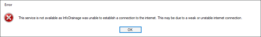

Mensajes de error
Si se produce un error en cualquier momento durante el proceso de análisis en la nube, se mostrará el error correspondiente.
Por ejemplo, si se interrumpe la conexión a Internet al intentar realizar un análisis, aparecerá el siguiente mensaje:
