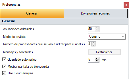

Preferencias
El formulario Preferencias permite modificar una serie de parámetros globales.
General
Anulaciones admisibles: define el número máximo de acciones de deshacer/rehacer que se mantienen. Si se establece un valor alto en este campo, se utilizará una cantidad mayor de espacio en disco y se requerirá un tiempo de procesamiento más largo.
Modo de análisis: indica cómo se mantienen los resultados del análisis.
Usuario: el análisis se debe realizar manualmente mediante la opción Ir.
Fondo: el análisis se ejecutará automáticamente en segundo plano cuando se realicen cambios para garantizar que los resultados estén siempre disponibles. Los formularios de resultados están cerrados.
Mantener resultados: el análisis se ejecutará automáticamente en segundo plano cuando se realicen cambios para garantizar que los resultados estén siempre disponibles. Los formularios de resultados se actualizan.
Mensajes y solicitudes: permite que los mensajes y las solicitudes vuelvan a la configuración por defecto. Esto incluye los mensajes de "No volver a mostrar esto" que pueden haberse desactivado accidentalmente.
Guardado automático: permite guardar automáticamente cada de T (minutos) (consulte Guardado automático - Recuperación).
Mostrar pantalla de bienvenida: active o desactive esta casilla de verificación para activar o desactivar la visualización de Le damos la bienvenida a InfoDrainage al iniciar el programa.
Utilizar análisis en la nube: realice cálculos de análisis 1D/2D en un servicio en la nube, en lugar de hacerlo en las instalaciones. Consulte Simulación en la nube de InfoDrainage para obtener más información.
Regionalización
Región: intenta definir la región para el archivo actual. Si hay elementos en el diseño actual que no están disponibles en la región especificada, se le advertirá al usuario y la región se establecerá por defecto en Global.
Unidades: permite al usuario personalizar las unidades utilizadas en todo el software para adaptarlas a sus necesidades.
Para obtener más información sobre este tema, vaya a Regionalización.
