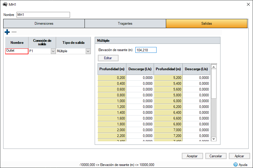

Múltiple
La opción de salida Múltiple permite combinar uno o más controles de caudal de salida como una única ubicación de salida.
Múltiple: especificaciones
Hoja de cálculo: muestra la relación combinada de profundidad/descarga cuando se tienen en cuenta todos los controles de caudal y sus elevaciones relativas.
Haga clic en el botón Editar para mostrar la calculadora de controles de Múltiple.

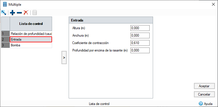

Múltiple: calculadora de controles
Lista de controles: lista de controles incluidos en el control Múltiple. Al seleccionar una fila, se muestran sus detalles en el lado derecho para su edición.
Cambiar elemento de datos:
Creación de un artículo nuevo:
Borrar datos en fila:
Borra todos los datos:
Resolver para los controles mostrados:
Intenta calcular los parámetros de cada control individual necesarios para mantener la profundidad de diseño correspondiente y el caudal de diseño deseado. Si se selecciona esta opción, se validarán el caudal y la profundidad de diseño deseados, pero no se validarán los parámetros de control individuales, por ejemplo, la altura de una entrada, por lo que se deben introducir correctamente de antemano.
Asistente para mostrar/ocultar:muestra/oculta las columnas Profundidad de diseño deseada y Caudal de diseño deseado junto a la lista de control.
Profundidad de diseño deseada: especifica la profundidad deseada a la que debe comenzar el control correspondiente. Estos deben aparecer en orden ascendente. El control correspondiente estará en vigor para las profundidades entre su Profundidad de diseño deseada y la Profundidad de diseño deseada del siguiente control.
Caudal de diseño deseado: especifica el caudal de diseño deseado en el que el control debe entrar en vigor, es decir, el caudal al que se alcanza la profundidad de diseño correspondiente.

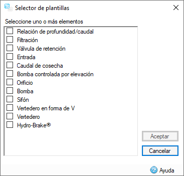

Múltiple: selector de plantilla
Permite seleccionar uno o más tipos de salida para la unión seleccionada. Los elementos seleccionados se mostrarán en la lista de control de la calculadora de controles.
