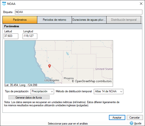

Utilice los controles que se describen a continuación para generar lluvia NOAA que se ejecutará mediante el análisis.
Parámetros
Latitud, longitud
Posición de la ubicación en forma de valores decimales. Puede hacer clic en el mapa para introducir o seleccionar manualmente estos valores.
Tipo de precipitación
Seleccione el tipo de precipitación de los datos de lluvia recuperados del sitio web de NOAA. Las opciones son precipitación o profundidad de lluvia.
Nota: Tipo de serie temporal: para el diseño, se presupone el tipo Duración parcial.
Método de distribución temporal
Seleccione el método de distribución temporal que desea utilizar. Para el método Atlas 14 de NOAA, los datos de distribución temporal se recuperarán del sitio web de NOAA. Para el método NRCS, se utilizará una serie de tablas estáticas para generar los datos de distribución temporal. Consulte los siguientes vínculos para obtener más información sobre los datos de distribución temporal de NRCS:
Generación de datos de lluvia
Haga clic en este botón para recuperar los datos de lluvia del sitio web de NOAA. Tenga en cuenta que hay algunas ubicaciones que no se encuentran dentro de un área de proyecto; si este es el caso, se mostrará un mensaje de advertencia.
InfoDrainage recupera los datos de lluvia del sitio web de NOAA en unidades métricas (milímetros). Esto difiere ligeramente de los mismos datos de lluvia recuperados en unidades inglesas (pulgadas).

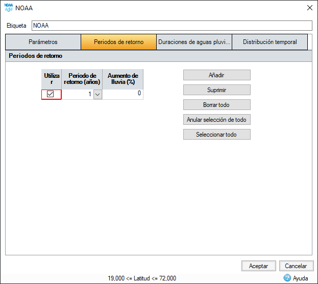

Período de retorno (años)
Hay disponible un conjunto seleccionado de períodos de retorno.

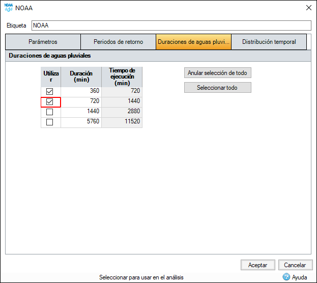

Duraciones de aguas pluviales
Debe especificarse un conjunto de duraciones de aguas pluviales y tiempos de ejecución para que el análisis se ejecute de manera integral. Tenga en cuenta que debe seleccionarse al menos una duración de aguas pluviales para recuperar los datos de distribución temporal de NOAA.

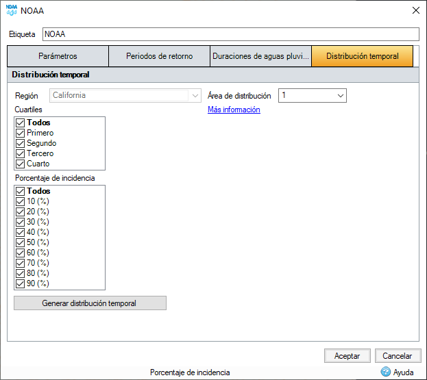

Distribución temporal
Región
Seleccione la región principal para la lluvia. En el caso de los patrones temporales de NOAA, este valor se recupera del sitio web de NOAA al generar datos de lluvia, y no se puede editar.
Área/tipo de distribución
Seleccione el área de distribución para los patrones temporales de NOAA o el tipo de distribución para los patrones de NRCS.
Cuartil
Seleccione el cuartil de la duración de los patrones temporales de NOAA.
Porcentaje de incidencia
Seleccione el porcentaje de incidencia para los patrones temporales de NOAA.
Generar distribución temporal
Si utiliza el método Atlas 14 de NOAA, recupere los datos de distribución temporal del sitio web de NOAA.
