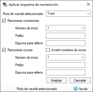

Esquema de numeración
La función Aplicar esquema de numeración permite establecer la numeración a lo largo de una ruta de caudal para las conexiones o uniones. Esta opción solo está disponible para una ruta de caudal que comienza en un nodo que no tiene elementos aguas arriba, es decir, no tiene conexiones entrantes (se permiten los flujos de entrada).
Al hacer clic en Aceptar, InfoDrainage cambiará la numeración desde el cabezal hidráulico de la ruta de caudal hasta el final con las líneas de ramificación entrantes numeradas por orden.
Ruta de caudal seleccionada: permite seleccionar la ruta de caudal en la lista desplegable en la que se aplicará el esquema de numeración. Solo se puede seleccionar una ruta de caudal a la vez.
Renumerar conexiones: seleccione esta casilla para permitir renumerar las conexiones en la ruta de caudal seleccionada.
Número inicial: el número inicial que se utilizará para renumerar las conexiones.
Prefijo: prefijo que se añadirá a las conexiones que se van a renumerar.
Sufijo: el sufijo que se añadirá a las conexiones que se van a renumerar.
Renumerar uniones: seleccione esta casilla para permitir renumerar las uniones en la ruta de caudal seleccionada.
Invertir numeración: seleccione esta casilla para invertir el orden en que se numeran las uniones, con la numeración que comienza al final de la ruta de caudal seleccionada.
Número inicial: el número inicial que se utilizará para renumerar las uniones.
Prefijo: prefijo que se añadirá a las uniones que se van a renumerar.
Sufijo: el sufijo que se añadirá a las uniones que se van a renumerar.
