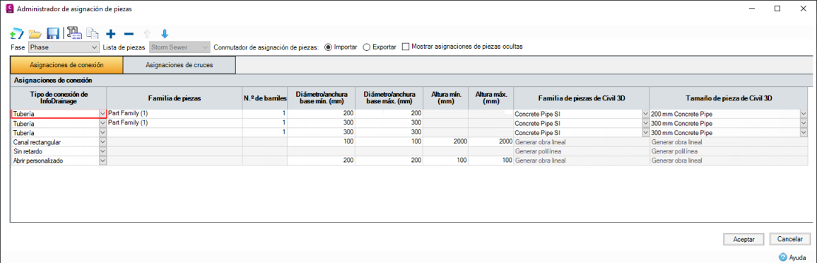

Administrador de asignación de piezas
El formulario Administrador de asignación de piezas permite definir asignaciones entre piezas de InfoDrainage y Civil 3D®.
Existen dos fichas, una para la definición de asignaciones de conexión y otra para uniones.
El Administrador de asignación de piezas tiene un conmutador exclusivo que intercambia la asignación de piezas actual con las asignaciones de importación realizadas desde el archivo de InfoDrainage o las asignaciones de exportación que se tomarán de las redes de Civil 3D® actuales.
El Administrador de asignación de piezas también cuenta con una casilla de verificación para permitir la visualización de asignaciones de piezas ocultas. Las asignaciones de piezas se ocultarán si se ha eliminado un objeto que anteriormente tenía una asignación del archivo de InfoDrainage o de la red de Civil 3D®, ya que esta asignación ya no se aplica a las asignaciones actuales. Cuando se vuelve a añadir el objeto, la asignación se restaura con toda la información introducida anteriormente. Al activar esta casilla, puede ver las asignaciones que están ocultas para realizar cambios en ellas o eliminarlas por completo.

Rejillas
En cada ficha hay una rejilla. Durante la importación, las columnas de la izquierda de la rejilla permiten definir el elemento de InfoDrainage especificando el tipo y los distintos límites de propiedades. Las dos columnas de la derecha permiten especificar la familia de piezas y el tamaño de pieza de Civil 3D® coincidentes. Durante una exportación, las columnas de pieza de Civil 3D® se encuentran a la izquierda de la rejilla y las cotas deseadas para la pieza de InfoDrainage exportada se especifican a la derecha.
