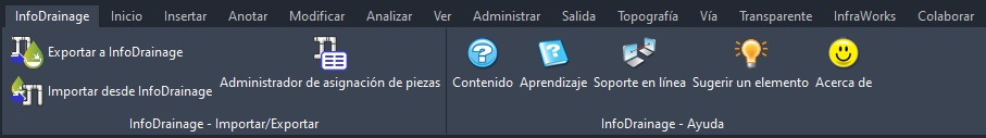

Una vez instalado, el módulo de extensión se añadirá automáticamente a la cinta de opciones necesaria cuando se inicie Autodesk® Civil 3D. Esto proporcionará la siguiente cinta de opciones:
Los comandos son los siguientes:
Exportar a InfoDrainage : exporte una o varias redes de tuberías del dibujo a un archivo IDDX para su uso en InfoDrainage.
Importar desde InfoDrainage: importe una o varias fases como redes de tuberías en el dibujo.
Administrador de asignación de piezas: visualice las asignaciones que se utilizarán para importar o exportar la información.
Contenido: abre la página de contenido de la Ayuda de InfoDrainage for Civil3D.
Aprendizaje: consulte la sección de aprendizaje InfoDrainage for Civil3D de la Ayuda.
Soporte en línea: proporciona un vínculo a nuestro portal de soporte para que se puedan registrar y ver los tiques de soporte.
Sugerir una característica proporciona un vínculo al portal de comentarios de Autodesk Water.
Acerca de: el formulario "Acerca de" del software que proporciona información sobre la versión del software y la licencia que se está utilizando.
Selección de licencias: abre el selector de licencias.
