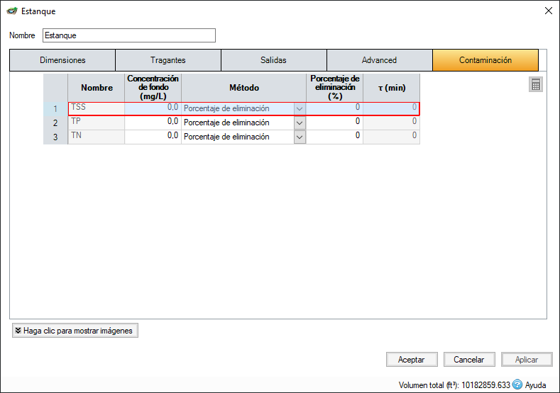

Porcentaje de eliminación
En el porcentaje de eliminación, la concentración (C) en el sistema de drenaje viene determinada por el método de enrutamiento. Existen dos submétodos disponibles para el porcentaje de eliminación: porcentaje de eliminación con o porcentaje de eliminación sin concentración de fondo.
Los submétodos que se describen a continuación utilizan las siguientes variables:
C = concentración de contaminantes
Cout = concentración de contaminantes en la descarga
Cin = concentración de contaminantes en el caudal de entrada
Porcentaje de eliminación = el porcentaje especificado por el que se reduce la concentración en la descarga
Porcentaje de eliminación sin concentración de fondo
La concentración en la descarga se calcula como la concentración residente, reducida por el porcentaje especificado.
 Cout = Cin * (1 - Porcentaje de eliminación)
Porcentaje de eliminación con concentración de fondo
En realidad, algunas concentraciones de contaminantes no se reducen a cero. En tales casos, los usuarios pueden especificar una concentración de fondo (mínima) (Cback) por debajo de la cual no se reducirá la concentración de contaminantes.
El método es el mismo que para el porcentaje de eliminación sin concentración de fondo, excepto para la inclusión de la variable de concentración de fondo.
Cout =  Cback + [(Cin - Cback) * (1 - Porcentaje de eliminación)]
