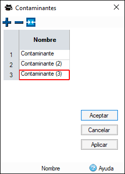

Contaminantes
Se pueden añadir, suprimir, cambiar de nombre o fusionar contaminantes.  Los nombres de los contaminantes deben ser únicos y distinguen entre mayúsculas y minúsculas; si se introducen nombres duplicados, estos se modifican para que sean únicos.
Si se crean o se cargan Controles de aguas pluviales (SWC) o Flujos de entrada desde otra fuente, los contaminantes que no estén disponibles se añaden automáticamente.
Nota: Los nombres de los contaminantes distinguen entre mayúsculas y minúsculas, por lo que puede producirse alguna duplicación. Utilice la función Fusionar para eliminar los duplicados.
El número de contaminantes está limitado a quince.
Barra de herramientas
Añadir: añade un nuevo contaminante al final de la lista.
Suprimir: suprime el contaminante seleccionado actualmente.
Fusionar: solo se conserva el contaminante principal y se suprimen todos los demás contaminantes seleccionados.
Nota: Al fusionar, se conservan los valores de la concentración de contaminantes (caudal de entrada) o de eliminación (control de aguas pluviales) del primer contaminante. Sin embargo, si el valor es 0, se utilizará el siguiente conjunto de valores.
