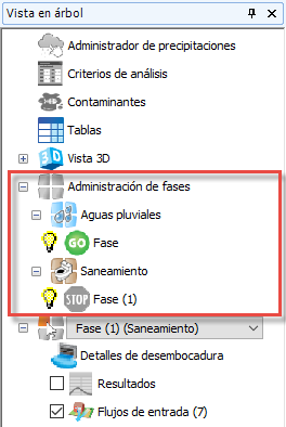

Selector de fases
La opción Selector de fases de la vista en árbol permite seleccionar y visualizar la fase actual. El selector de fases aparece justo debajo de la opción Administración de fases en la vista en árbol. Proporciona una lista desplegable que contiene el conjunto completo de fases, con la fase actual mostrada como seleccionada.
Las fases se ordenan por tipo. En la parte superior de la lista están las fases de aguas pluviales seguidas de las fases de saneamiento.
Fase actual
La fase actual es importante, ya que los datos de esta fase se muestran y pueden editar.
Para cambiar esta opción, haga clic en la lista desplegable y seleccione la fase requerida. Una vez seleccionada, la vista en árbol se actualiza para mostrar el contenido de la fase debajo del selector de fases. La vista de plano también se actualiza para mostrar el contenido de la fase. Si los formularios de datos están abiertos, se cierran para que se puedan actualizar las ediciones en la nueva fase actual.

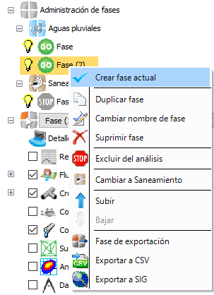

Al hacer clic con el botón derecho en el selector de fases, se muestra un menú desplegable que proporciona una serie de opciones:
Duplicar fase
Al seleccionar esta opción, se crea un duplicado de la fase seleccionada y se prepara la fase actual para su edición.
Renombrar fase
Al seleccionar esta opción se activa la opción de cambio de nombre en la fase seleccionada, lo que permite introducir un nuevo nombre para la fase. Si hace clic en el elemento o pulsa Entrar, se confirma el cambio de nombre.
Suprimir fase
Al seleccionar esta opción se elimina la fase del diseño y se actualiza la fase actual que se muestra en el selector de fases si es necesario. Esta opción se activa si tiene dos o más fases. No es posible suprimir la única fase de un diseño.
Añadir fase de aguas pluviales
Al seleccionar esta opción, se crea una nueva fase de aguas pluviales vacía, que pasa a ser la fase actual abierta para su edición.
Añadir fase de saneamiento
Al seleccionar esta opción, se crea una nueva fase de saneamiento vacía y pasa a ser la fase actual abierta para su edición.

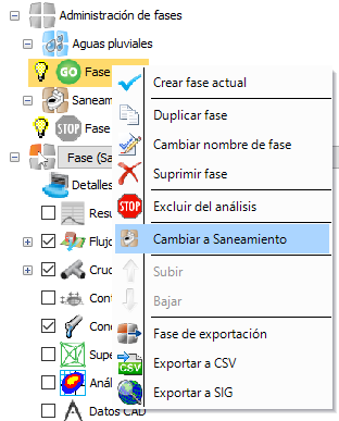

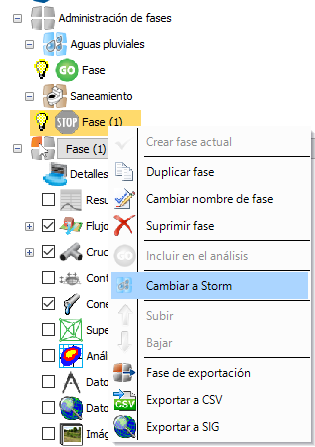

Es posible cambiar el tipo de fase en el selector de fases. Al hacer clic con el botón derecho en la fase actual, se muestra la opción de Cambiar a saneamiento o Cambiar a Storm.
Si la fase actual es una fase de aguas pluviales, se muestra la opción Cambiar a saneamiento:

Si la fase actual es una fase de saneamiento, se muestra la opción Cambiar a Storm:
Algunas operaciones de fase de saneamiento se modifican durante el proceso de conversión
