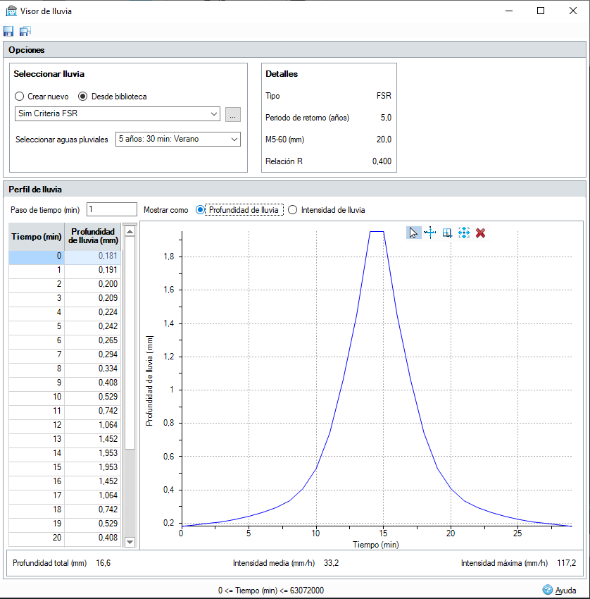

Visor de lluvia
El visor de lluvia permite que los eventos de aguas pluviales individuales de conjuntos de lluvia se vean y exporten.
Seleccionar lluvia: seleccione un conjunto de lluvias en el Administrador de precipitaciones.
Seleccionar aguas pluviales: seleccione el evento de aguas pluviales individual del conjunto de precipitaciones que se va a mostrar. Después de seleccionar un evento de aguas pluviales, aparecerá una tabla y un gráfico que muestran la profundidad o intensidad de las aguas pluviales a lo largo del tiempo.
Detalles: muestra los detalles del conjunto de precipitaciones seleccionado. El tipo de lluvia siempre se muestra. El resto de la información que se muestra depende del tipo de lluvia.
Seleccionar patrón temporal: seleccione un patrón temporal diferente disponible para este evento de aguas pluviales. Solo está disponible con la lluvia ARR19.
Intervalo de tiempo: el tiempo que transcurre entre los puntos de datos.
Mostrar como: alterna la tabla y el gráfico entre la visualización de la profundidad de lluvia y la intensidad de lluvia.
Profundidad total: profundidad total de lluvia producida por el evento de aguas pluviales.
Precipitación media: intensidad media durante toda la duración del evento de aguas pluviales.
Intensidad máxima: intensidad máxima alcanzada por el evento de aguas pluviales.
