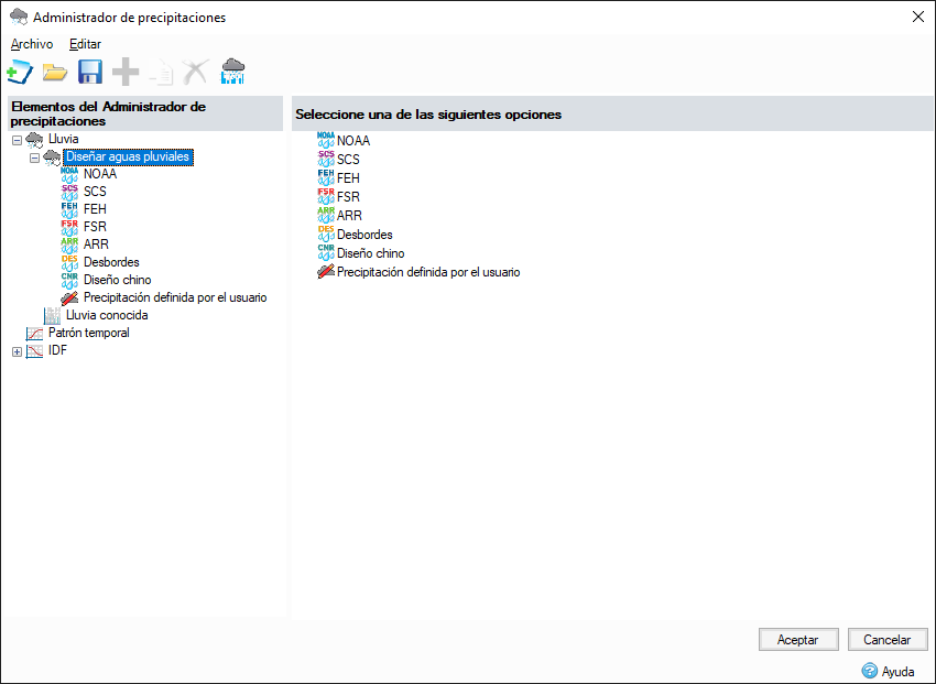

El área de trabajo se divide en dos contenedores: el izquierdo contiene el árbol de elementos; el derecho contiene los elementos bajo el nodo de árbol o un control específico, si el nodo es un elemento definido.
