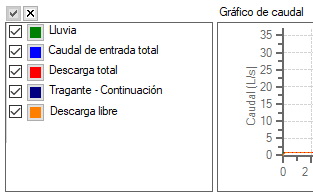

Colores
Los colores de las series individuales se pueden cambiar mediante los botones de color del lado izquierdo de la leyenda. Estos colores se guardarán en cuanto se especifiquen y serán coherentes en todos los archivos.
Mostrar/ocultar gráficos
Si se utilizan los botones de la barra de herramientas de cualquier ficha de gráficos de formularios de resultados, se activará o desactivará la visibilidad de gráficos específicos. Esto permite que los gráficos restantes crezcan, mostrando el eje Y con más detalle.
Mostrar/ocultar series
Las series individuales se pueden mostrar u ocultar mediante las casillas de verificación situadas en el lado izquierdo de la leyenda. Los botones situados encima de la leyenda se pueden utilizar para mostrar u ocultar todas las series a la vez.
Movimiento del divisor
En los formularios de resultados, los gráficos se separan de sus leyendas mediante un divisor. Este divisor se puede mover para mostrar más detalles a lo largo del eje X del gráfico o para mostrar nombres de serie más largos en la leyenda.
