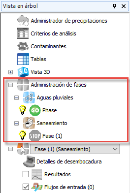

La opción Administración de fases de la vista en árbol proporciona opciones para añadir, duplicar, suprimir y cambiar el nombre de las fases, así como la capacidad de decidir si se deben analizar o no.
La opción Administración de fases aparece en la vista en árbol debajo de las opciones de nivel de diseño y justo antes del Selector de fases. Esto proporciona una vista rápida de las fases disponibles junto con una imagen para indicar si se están analizando o no. Al expandir el nodo, se muestra la lista de fases disponibles, que se agrupan por tipo de fase (la fase de Aguas pluviales y la de Saneamiento).
Inclusión en el análisis
Se puede incluir una fase en el análisis haciendo clic en el icono o no haciendo clic en . Para mantener los tiempos de análisis bajos, se recomienda desactivar las fases o escenarios que no le interesen en ese momento. Se pueden a activar de nuevo más tarde.

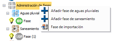

Creación de una fase
Al hacer clic con el botón derecho en Administración de fases, se muestra un menú que proporciona la opción Añadir fase de aguas pluviales o Añadir fase de saneamiento. Al seleccionar esta opción se crea una nueva fase vacía y se selecciona en el selector de fases, que está listo para realizar la edición.

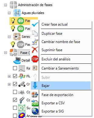

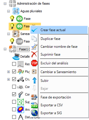

Al hacer clic con el botón derecho en una fase individual que se muestra en Administración de fases, aparece un menú con las siguientes opciones:
Duplicar una fase
Al seleccionar esta opción, se crea un duplicado de la fase seleccionada y se selecciona en el Selector de fases, que está listo para su edición.
Suprimir una fase
Si selecciona esta opción, se elimina la fase del diseño y se actualiza la fase actual que se muestra en el selector de fases, si es necesario. Esta opción se activa si tiene dos o más fases. No es posible suprimir la única fase de un diseño.
Cambiar nombre de fase
Al seleccionar esta opción, puede cambiar el nombre de la fase seleccionada, lo que permite introducir un nuevo nombre para la fase. Si hace clic en el nodo o pulsa Entrar, se confirma el cambio de nombre.
Convertir una fase en actual
Al seleccionar esta opción, la fase seleccionada pasa a ser la actual, de la misma forma que al seleccionar una fase en el Selector de fases.
Ajustar el orden de fases
Es posible ajustar el orden de una fase en la lista de fases. Si selecciona Subir, la fase se muestra en la parte superior de la lista, mientras que Bajar desplaza la fase hasta la parte inferior de la lista.

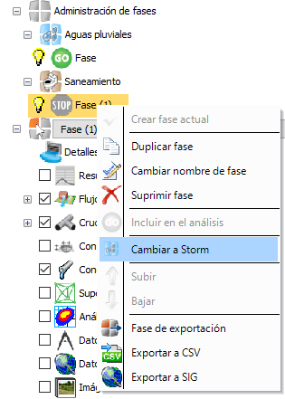

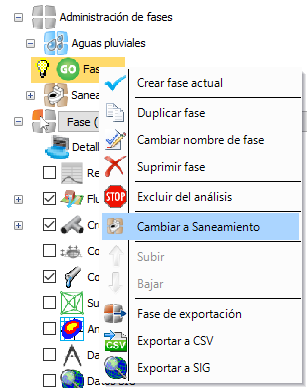

Cambiar tipo de fase
Es posible cambiar el tipo de fase. Al hacer clic con el botón derecho en una fase de un evento de aguas pluviales, se muestra la opción Cambiar a saneamiento
Al hacer clic con el botón derecho en una fase de saneamiento, se muestra la opción Cambiar a Storm.

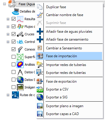

Para importar una fase con la vista en árbol haga lo siguiente:
  1. Haga clic con el botón derecho en la fase en la vista en árbol y seleccione Fase de importación.
  2. Localice la fase que desea importar y haga clic en Abrir.

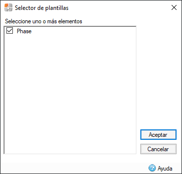

  3. En el cuadro de diálogo Selector de plantillas, seleccione los elementos que corresponden.
  4. Haga clic en Aceptar y la fase se importará en el modelo.
