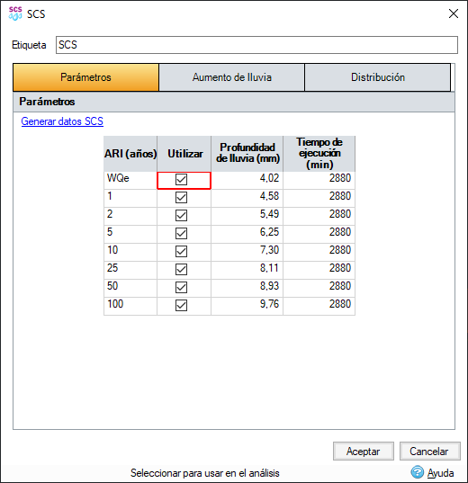

Parámetros
Generar datos SCS
Este vínculo dirige a los usuarios al sitio web del Servicio estatal de meteorología. Los usuarios pueden buscar los detalles de lluvia correspondientes a su área si aún no lo saben o si no se han especificado localmente.
Hoja de cálculo de eventos de ARI:
ARI (años): conjunto de intervalos de periodicidad anual típicos (ARI) que se muestra para el método SCS.
Nota: La opción WQe es un evento de calidad del agua de 3 meses.
Usar: seleccione los ARI que se van a resolver durante el análisis.
Profundidad: multiplicador de profundidad acumulada para la distribución de pluviogramas de SCS, que se explica a continuación.
Tiempo de ejecución: tiempo de ejecución de simulación, por defecto es el doble de la duración del pluviograma (24 horas para el pluviograma de SCS estándar).

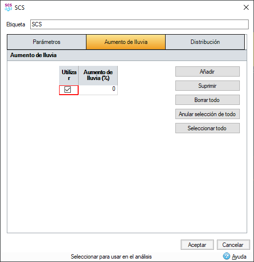

Aumento de lluvia
Se aumentará toda la lluvia según la cantidad especificada. Esta opción se puede utilizar para tener en cuenta el cambio climático, u otros factores.

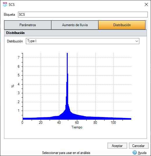

Distribución
Las distribuciones de hietogramas SCS de Tipo 1, 1A, 2 y 3 están disponibles por defecto y están alineadas con las que figuran en el Apéndice B de la versión técnica 55.  Si se desea un pluviograma de SCS distinto de estos, se recomienda utilizar la opción Diseñar aguas pluviales (definida por el usuario).
