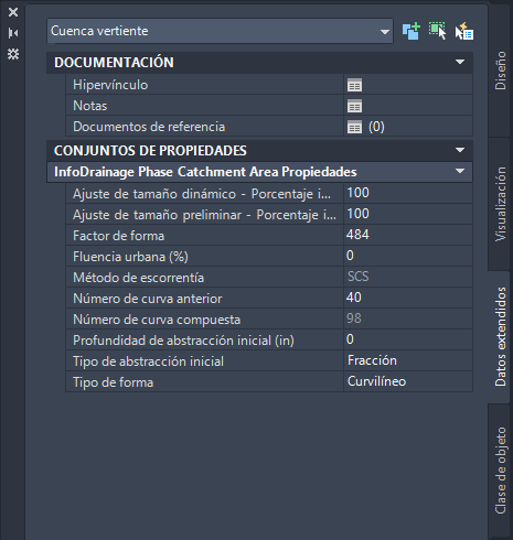

Algunas estructuras importadas de un diseño de InfoDrainage al diseño de Civil 3D® tendrán datos de propiedades extendidas que se pueden ver y editar si es necesario.
Por ejemplo, una cuenca vertiente importada de InfoDrainage tendrá varias propiedades adicionales disponibles en la sección Datos extendidos del cuadro de propiedades de Civil 3D®. Las propiedades adicionales visibles dependerán del método de escorrentía del área de cuenca vertiente. Las propiedades de solo lectura están desactivadas:

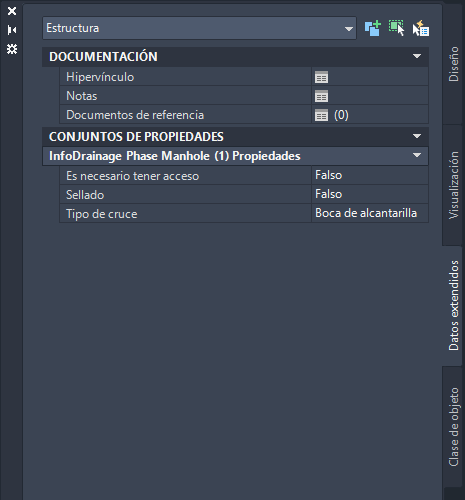

Otras estructuras que tienen propiedades extendidas disponibles son las redes de tuberías y las uniones.
