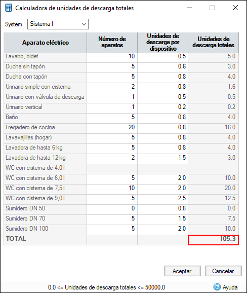

Calculadora de unidades de descarga totales
La calculadora de unidades de descarga totales se puede utilizar para definir la propiedad Unidades de descarga de una escorrentía de saneamiento mediante el siguiente cálculo:
Unidades de descarga totales = SUMA(Número de dispositivos X Unidades de descarga por dispositivo)
Sistema: al cambiar el sistema, las unidades de descarga por dispositivo se actualizarán a los valores por defecto de ese sistema.
Dispositivo: el tipo de dispositivo.
Número de dispositivos: el número de dispositivos del tipo especificado.
Unidades de descarga por dispositivo: las unidades de descarga de un único dispositivo del tipo especificado.
Unidades de descarga totales: las unidades de descarga totales de todos los dispositivos del tipo especificado.

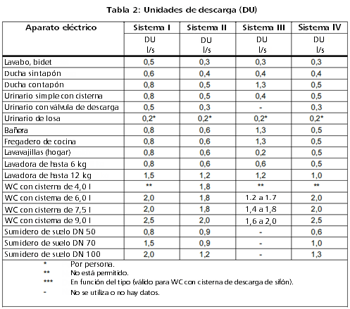

Valores por defecto de Unidades de descarga por dispositivo
Los valores por defecto de Unidades de descarga por dispositivo proceden de la siguiente tabla:
Si se especifica un intervalo, se usa el punto medio de este intervalo en InfoDrainage.
Si hay una celda marcada con "**No permitido" o "- No se usa o no hay datos", significa que ese dispositivo no está disponible en ese sistema y la fila correspondiente estará deshabilitada.
