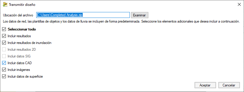

La función Transmitir diseño proporciona a los usuarios la opción de empaquetar sus diseños, lo que facilita el intercambio con clientes y colaboradores.
InfoDrainage guarda el diseño empaquetado en la misma carpeta que el archivo .iddx abierto por defecto. Para guardar el paquete en una carpeta diferente, haga clic en Examinar y desplácese a la ubicación deseada. De la misma manera, puede elegir que el archivo .iddx se guarde para que sea compatible con versiones anteriores de InfoDrainage seleccionando el año necesario en la lista desplegable.
Aunque el archivo empaquetado incluye automáticamente los datos de red, las plantillas y los datos de lluvia, se pueden incluir elementos adicionales, como Resultados, Resultados de inundación, Resultados 2D, Datos SIG, Datos CAD, Imágenes y Datos de superficie haciendo clic en las casillas de verificación correspondientes. Tenga en cuenta que, si la casilla de verificación Incluir imágenes está activada, para cada imagen también se incluye su correspondiente archivo universal, si existe. Si el diseño tiene ARR19, los archivos que se generen durante la creación de la lluvia se incluirán en el diseño transmitido.
