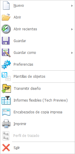

Menú Archivo
El menú Archivo permite realizar cambios en los diseños de InfoDrainage y en las preferencias de fondo.
Nuevo
Crea un nuevo diseño de InfoDrainage.
Nuevo a partir de plantilla de proyecto
Crea un nuevo diseño a partir de una plantilla de proyecto especificada.
Abrir
Cargue un archivo de diseño de InfoDrainage (.iddx) existente, un archivo XPDRAINAGE (.xpdx) o un archivo de MicroDrainage existente (.mdx, .mdsx, .srcx, .casx).
Abrir recientes
Muestra una lista de los últimos archivos en los que se ha trabajado y sus rutas de archivo.  Los archivos se pueden abrir desde esta ubicación.
Guardar
Permite guardar el diseño en un archivo IDDX.
Guardar como
Permite guardar el diseño en un archivo IDDX o en un archivo MicroDrainage (.mdx) existente en la ubicación especificada.
Los archivos IDDX también se pueden guardar para que sean compatibles con versiones anteriores de InfoDrainage seleccionando el año necesario en la lista desplegable de Guardar como tipo. Un diseño que se ha guardado para que sea compatible con una versión anterior de InfoDrainage no contendrá ningún resultado de análisis o inundación. Consulte Compatibilidad con versiones anteriores para obtener más información.
Guardar como plantilla de proyecto
Guarda la configuración de diseño actual en una Plantilla de proyecto.
Preferencias
Permite modificar una serie de parámetros globales según lo requiera el usuario. Consulte Preferencias.
Plantillas de objetos
Abre el cuadro de diálogo de Plantillas de objetos.
Transmitir diseño
Abre el formulario Transmitir diseño, que permite exportar el diseño a un archivo .ZIP junto con los archivos y resultados a los que se hace referencia.
Informes flexibles
Abre el formulario de informes flexibles, que permite extraer, combinar y guardar las propiedades asociadas a conexiones, cruces, entradas y controles de aguas pluviales en la fase actual.
Encabezados de copia impresa
El cuadro de diálogo Encabezados de copia impresa permite a los usuarios especificar los encabezados que se imprimirán en la parte superior de cada página.
Imprimir
El comando Imprimir envía el diseño de red actual y otra información a una impresora o trazador seleccionados.
Perfil de trazador
Abre el formulario Perfil de trazado, que permite trazar uno o varios perfiles para ajustar su escala.
Salir
Abandona el programa.
