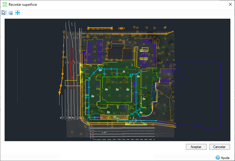

Recortar superficie se utiliza para definir el contorno de la superficie cargada en el formulario Datos de superficie con el fin de eliminar la información que no es necesaria para el diseño. Por ejemplo, si simplemente se ha cargado un mosaico LIDAR de gran tamaño y solo necesita una parte determinada de él.
Dibujar un polígono
La herramienta Modo de dibujo
debe seleccionarse sin ningún polígono dibujado en la superficie y, a continuación, el cursor de dibujo
aparecerá al entrar en el plano.
- Dibujar un rectángulo: haga clic con el botón izquierdo en el plano, mantenga pulsada la tecla y seleccione el área con la banda seleccionada. Suelte el ratón cuando haya terminado.
- Dibujar un polígono: haga clic con el botón izquierdo en el plano para añadir el primer punto y, a continuación, haga clic tantas veces como puntos desee añadir. Termine el polígono haciendo clic con el botón derecho en el ratón. Durante el dibujo, puede pulsar la tecla "Atrás" para suprimir el último vértice; también puede cancelar el dibujo pulsando la tecla "Esc".
Editar el polígono
debe estar seleccionada para editar el polígono.
| Acción
Acceso
| Desplazar un vértice
- Mantenga pulsado este vértice y arrástrelo.
| Añadir un vértice
- Haga doble clic en una arista.
- Haga clic con el botón derecho en la arista y seleccione "Añadir vértice".
| Suprimir un vértice
- Haga doble clic en el vértice.
- Haga clic con el botón derecho en el vértice y seleccione "Suprimir vértice".
| Arrastrar el polígono
- Mantenga pulsada la tecla "Ctrl" y arrastre el polígono.
- Haga clic con el botón derecho en el polígono y seleccione "Mover polígono".
| Eliminar el polígono
- Pulse la tecla "Esc".
- Haga clic con el botón derecho en el polígono y seleccione "Eliminar polígono".
Gestionar el plano
- Amplíe o reduzca la vista girando la rueda del ratón.
- Para aplicar zoom de banda a un área, seleccione la herramienta Zoom de banda
y, a continuación, aparecerá el cursor de zoom de banda
- Amplíe la extensión a tamaño completo con la herramienta Extensión
- Arrastre el plano manteniendo pulsada la rueda del ratón y muévalo.
Recortar la superficie
Después de dibujar el polígono, la superficie se recorta automáticamente haciendo clic en Aceptar y, a continuación, los datos actualizados se muestran en Datos de superficie.
La superficie no se recortará si el polígono tiene bordes cruzados.
