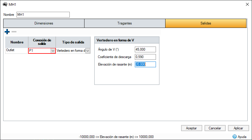

Vertedero en forma de V: especificaciones
Ángulo de V: introduzca el ángulo de V en grados.
Coeficiente de descarga: introduzca el coeficiente de descarga del vertedero. Se proporciona un valor por defecto de 0,59.
Elevación de rasante: la elevación de rasante del vertedero.
