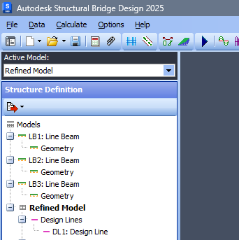

Ahora es posible añadir varias vigas en línea a un proyecto de Structural Bridge Design.
Un proyecto de Structural Bridge Design ahora puede albergar los siguientes modelos estructurales:
Crear viga en línea
Estos modelos pueden vincularse a las mismas secciones de diseño o vigas de diseño.

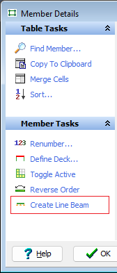

Una forma sencilla de analizar la temperatura y la contracción, así como los efectos de la construcción sobre el centro de una viga del diseño, consiste en crear de forma automática modelos de viga en línea a partir del modelo refinado. En el formulario Detalles de miembro, seleccione un elemento de viga de la línea de vigas deseada en el primer tramo y haga clic en Crear viga en línea. En el caso de una jácena de bañera o red FE, seleccione un elemento de viga que represente el ala superior.
Crear viga en línea
