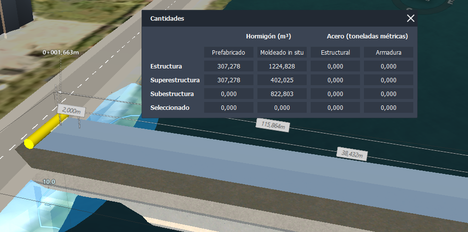

En el caso de un puente o de determinados componentes de puente, abra el panel Cantidades para revisar los materiales de hormigón y acero que se necesitan para construirlos.
  1. Seleccione el puente.
  2. Haga clic con el botón derecho en el puente para abrir el menú contextual y seleccione Cantidades para mostrar el panel Cantidades.
    • Por defecto, el panel de cantidades mostrará las cantidades de materiales de todo el puente, la subestructura y la superestructura, sea cual sea el componente que haya seleccionado.

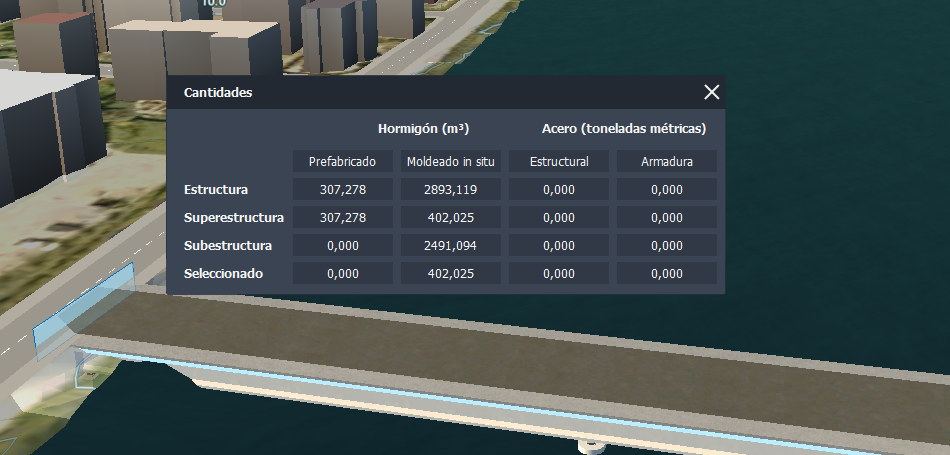

    • Elija un componente o un grupo de componentes para ver las cantidades correspondientes en el campo Seleccionado. Por ejemplo, en la imagen siguiente, está seleccionado el tablero del puente.
      Cantidades para selección
    Nota: Al cambiar el tipo de un puente existente, InfraWorks volverá a calcular las cantidades de materiales.
