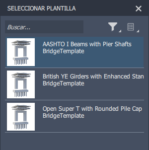

  2. Expanda el panel Tipo y haga clic en el nombre azul del tipo con hipervínculo para abrir el catálogo Plantilla de puente.
    Catálogo Plantilla de puente
  3. Haga clic en un tipo de plantilla de puente para aplicar a su puente.
