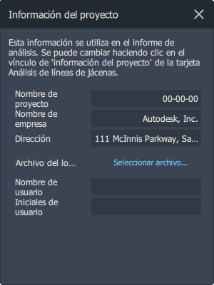

  3. Haga clic en Información de proyecto en la ficha Configuración del panel Análisis de líneas de jácenas.
    Información del proyecto
  4. Introduzca un nombre de proyecto en el panel Información de proyecto. Si lo desea puede proporcionar un nombre de la empresa, la dirección, el nombre de usuario y las iniciales del usuario. También puede cargar un archivo de logotipo. La información de proyecto que especifique aparecerá en el cuadro de rotulación de la documentación detallada del diseño de jácena que puede adquirir.
  5. Cierre el panel Información de proyecto.

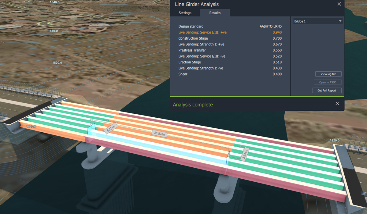

Para revisar los resultados de Análisis de líneas de jácenas
Una vez que se ha completado el análisis, mueva el cursor por las jácenas individuales para ver los resultados en el lienzo.
  1. Haga clic en una jácena individual para ver los resultados detallados en la ficha Resultados del panel Análisis de líneas de jácenas.
    Resultados del análisis de líneas de jácenas
    InfraWorks utiliza colores para resaltar en el lienzo las jácenas del puente que cumplen los requisitos de diseño.
    • Si una jácena supera los parámetros de diseño, se resalta en color rojo en el puente.
    • Si una jácena está a punto de superar los parámetros de diseño, se resalta en naranja en el puente.
    • Si una jácena cumple los parámetros de diseño, se resalta en verde.

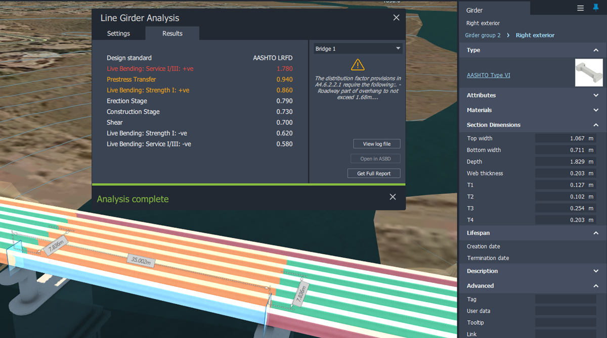

      En el ejemplo siguiente, el Grupo de jácenas 2 > Jácena exterior derecha excede un parámetro de diseño y casi excede otros dos.
  2. Revise los resultados en la ficha Resultados del panel Análisis de líneas de jácenas. No se requieren créditos de nube para verlos. Puede realizar cambios en el diseño de puente en el lienzo y volver a ejecutar el análisis en el lienzo tantas veces como desee antes de adquirir un informe completo.
