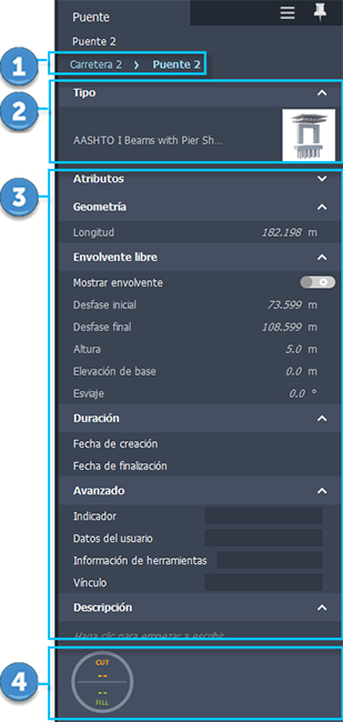

La mayoría de los atributos del puente seleccionado se pueden editar en la pila.
Seleccione el puente. Los atributos del puente seleccionado se muestran en la pila.
Atributos del puente
Sugerencia: Como práctica recomendada, incline la vista hasta que pueda ver las jácenas del puente y, a continuación, haga clic una vez en una jácena. Se seleccionará el puente.
Nota: También puede modificar los atributos de los componentes de puente, como tablero de puente, jácenas, grupo de jácenas, pilares, bases del pilar y contrafuertes en la pila. Consulte Para seleccionar componentes de puente.
  1. Nombre del puente: haga clic en el nombre de puente actual para alternar entre los puentes del modelo.
  2. Tipo: haga clic en el nombre de tipo de puente con un hipervínculo azul para cambiar la plantilla de puente.
    A la superficie de la carretera de los puentes en carreteras compuestas se le aplica un estilo en función de cómo se haya configurado el ensamblaje de carretera compuesta. El tablero paramétrico ajustará automáticamente su grosor para que coincida con la anchura variable de la carretera ubicada encima de él.
  3. Secciones de pila:
    Atributos:
    • Cambie la norma de diseño de puentes.
    • Modifique el número de pilares.
    Apoyos
    • Modifique los atributos de apoyo para la altura, el espaciado, el desfase, la placa de hormigón, la placa de base, y especifique si desea utilizar apoyos redondos.
    Envolvente libre
    • Modificar la envolvente
    • Active o desactive Mostrar envolvente para visualizar el envolvente libre en el modelo y hacer que los atributos de envolvente se puedan editar en la pila. Debe mostrar el envolvente para modificar la separación en puentes.
    • Nota: Tras modificar los atributos de envolvente, con el botón derecho haga clic en el puente y seleccione Actualizar perfil vertical. De este modo, se aplicarán los atributos de separación en el puente seleccionado.
    Duración
    Descripción
    • Añada una descripción de este puente.
    Geometría
    Avanzado
  4. Muestra las herramientas Cantidades de explanación para carreteras compuestas.
