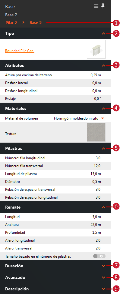

Para revisar y modificar los atributos de base del pilar
Elija un estilo de base del pilar para su puente desde un catálogo de componentes de bases del pilar paramétricos y, a continuación, edite los atributos de la base del pilar como desee.
  1. Seleccione la base del pilar. Los atributos de la base del pilar seleccionada se mostrarán en la pila.
  2. La mayoría de los atributos se pueden editar en la pila.
  1. Haga clic en el nombre de base del pilar para ver todas las bases del pilar del puente seleccionado o seleccione otra base del pilar con la que desee trabajar.
  2. Tipo
    • Seleccione el nombre del estilo del componente de base del pilar naranja para seleccionar otro estilo de componente de base del pilar paramétrico en el catálogo.

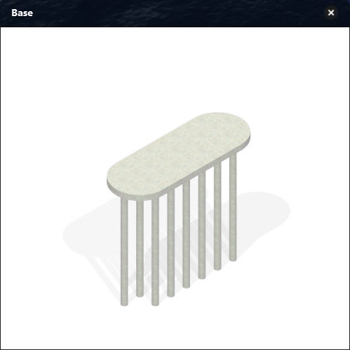

    • Haga clic en la imagen en miniatura para ver una vista más detallada del estilo de componente del pilar actual.
  3. Modifique los atributos, como el esviaje, los desfases y la altura por encima del suelo.
  4. Materiales
    • Expanda el menú desplegable para cambiar los materiales de volumen. Elija entre Hormigón prefabricado, Hormigón moldeado in situ, Acero estructural u otro material de volumen. Esta acción provocará que se vuelvan a calcular las cantidades de material del puente. Consulte Para revisar las cantidades de materiales de puentes.
    • Haga clic en la imagen en miniatura de textura para ver un catálogo con las texturas de base del pilar disponibles. Haga doble clic en un nuevo estilo de textura para aplicarlo a la base del pilar seleccionado. Dichos estilos se guardan en el catálogo de estilos Materials/Bridge.
  5. Modifique los atributos de base de la pilastra, como el recuento, la longitud, el diámetro y el espaciado. Estas opciones varían según el estilo del componente de base del pilar que elija.
    Nota: Hay diferentes atributos que se pueden editar, específicos del estilo de componente de base del pilar seleccionado. Por ejemplo, si selecciona un estilo de componente de base del pilar que utiliza un eje, aparecerá un panel Eje en la pila.
  6. Tapón
    • Modifique los atributos de remate, como la longitud, la anchura, la profundidad y el alero.
    • Active Tamaño basado en el número de pilastras para utilizar el número de filas de pilastras a fin de determinar la longitud y la anchura del remate de la base del pilar.
  7. Añada los valores de fechas de creación y finalización si desea Usar tiempo de modelado.
  8. Asigne propiedades de orígenes de datos a la base del pilar seleccionada, y añada un vínculo o una información de herramientas. Consulte: Acerca de la creación de vínculos, información de herramientas y marcas de agua.
  9. Si lo desea, añada una descripción.
