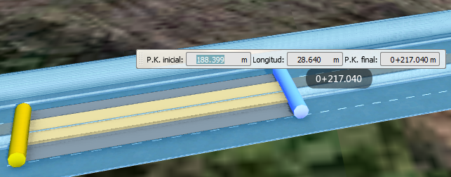

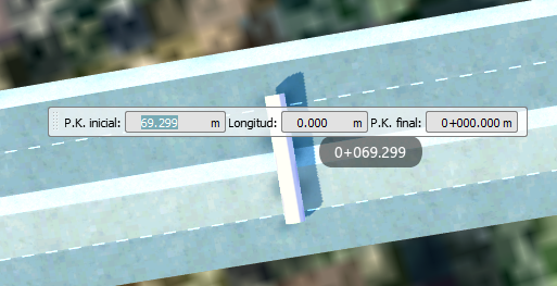

  4. Coloque el cursor sobre la carretera y utilice el pinzamiento deslizante para seleccionar una ubicación para el P.K. inicial del puente.
    Haga clic una vez para insertar el P.K. inicial.
  5. Desplace el cursor a lo largo de la carretera y haga clic una vez para colocar el P.K. final del puente.
    También puede introducir valores exactos en la barra de herramientas pequeña.
