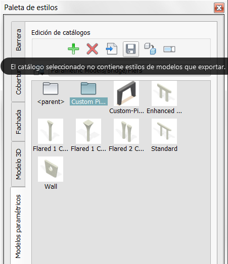

  1. Añada o modifique los componentes paramétricos en la Paleta de estilos.
  2. Vaya a la ficha Modelos paramétricos de la Paleta de estilos.
  3. Seleccione el catálogo que desea compartir en el catálogo Puente, Decoraciones o Túnel, como, por ejemplo, el de contrafuertes, tableros, bases, jácenas, pilares, decoraciones, segmentos de túnel o un catálogo personalizado que haya creado.
  4. Haga clic en en la sección Edición de catálogos de la Paleta de estilos.
  5. Especifique una ubicación local o de red para guardar el catálogo de estilos exportado.
    Nota: El catálogo de estilos exportado se guarda como una carpeta .ZIP comprimida y un documento .STYLES.JSON.
  6. Puede compartir el catálogo de estilos con otros usuarios compartiendo directamente con ellos el archivo .STYLES.JSON y la carpeta .ZIP. Una vez que el usuario disponga del documento .STYLES.JSON y el archivo .ZIP en su sistema local, puede importar el catálogo de estilos en los modelos. Consulte Para administrar estilos y catálogos de estilos para obtener más información.
