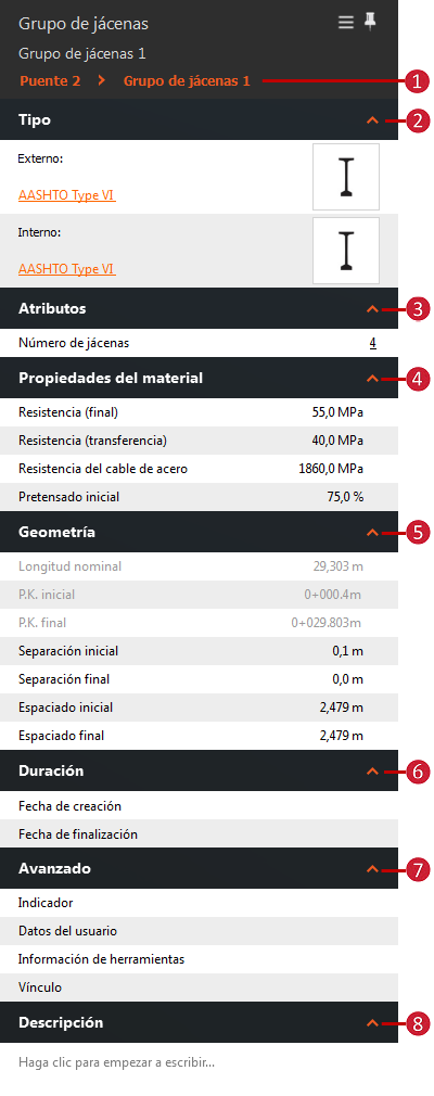

  1. Seleccione un grupo de jácenas.
  2. La mayoría de los atributos del grupo de jácenas seleccionado se pueden editar en la pila.
Nota: Consulte Para modificar atributos de jácenas a fin de obtener información sobre cómo seleccionar y editar jácenas individuales interiores o exteriores.
Atributos del grupo de jácenas

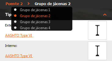

  1. Desplace el cursor del ratón sobre el nombre del puente o del grupo de jácenas para ver o seleccionar ese puente o grupo de jácenas.
  2. Tipo
    • Haga clic en el nombre de tipo Jácena exterior o Jácena interior para visualizar el catálogo de componentes de jácena. Haga doble clic en un estilo de componente de jácena nuevo para aplicarlo.
    • Haga clic en una imagen en miniatura de jácena externa o interna para ver un esquema de las jácenas del grupo.
    Nota: Los componentes de jácenas interiores y exteriores no se pueden modificar para puentes de jácenas de acero.
  3. Modificar el número de jácenas del grupo de segmentos de jácena.
  4. Modifique las propiedades del material, como la resistencia a la compresión final, la resistencia a la compresión de transferencia, la fuerza tensil (cable de acero) y la fuerza de pretensado inicial.
  5. Geometría
    • Modifique directamente el inicio y el fin de la separación y el espaciado.
    • La longitud del grupo de jácenas, así como las ubicaciones de P.K. inicial y final, se determinan mediante la longitud total del puente, la continuidad del tablero y el tipo de puente.
    • Los valores de P.K. inicial y final son de solo lectura en la pila. Puede modificar los P.K. inicial y final del puente en el lienzo mediante los pinzamientos deslizantes.
    Nota: En el caso de puentes de jácenas de acero, también puede elegir entre jácenas rectas o curvas.
  6. Añada los valores de fechas de creación y finalización si desea Usar tiempo de modelado.
  7. Asigne propiedades de orígenes de datos al grupo de jácenas seleccionado, y añada un vínculo o una información de herramientas. Consulte: Acerca de la creación de vínculos, información de herramientas y marcas de agua.
  8. Si lo desea, añada una descripción.
