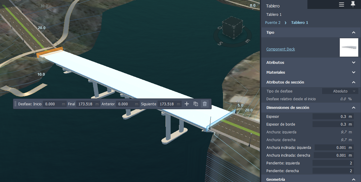

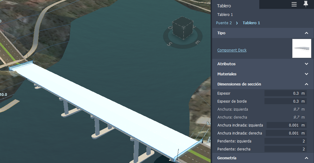

  2. Haga clic en el tablero del puente para seleccionarlo. Se muestran gizmos de sección azul los P.K. inicial y final del tablero del puente. Cada gizmo de sección representa cambios en la geometría del tablero en la ubicación de esa sección transversal.
    Secciones transversales de tablero del puente
    Los atributos del tablero se mostrarán en la pila.
    Consejo: Visualice u oculte componentes de puentes para obtener una vista mejor del tablero del puente.
  3. Haga clic una vez en un gizmo de sección azul para seleccionarlo. El gizmo de sección seleccionado se vuelve de color naranja. Los Atributos de sección aparecerán en la pila de la sección transversal de tablero seleccionada.
    Seleccionar corte de tablero

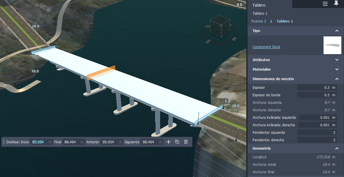

  4. Haga clic en en la barra de herramientas pequeña o haga clic con el botón derecho y elija Añadir sección transversal.
  5. Utilice el gizmo de sección naranja para seleccionar una ubicación para la nueva sección transversal. Haga clic de nuevo para insertarla.
    Añadir nueva sección de corte de tablero
    La adición de una sección transversal interpolará las dimensiones de la geometría del tablero en la ubicación en la que se coloque.
  6. Los atributos de la nueva sección transversal se mostrarán en la pila.
  7. Inspeccione y modifique los atributos de secciones transversales como sea necesario.
