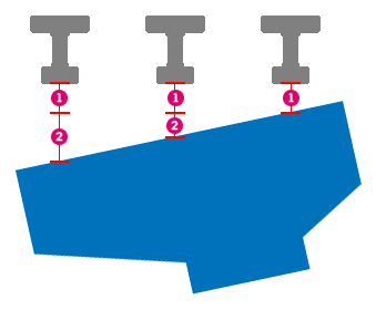

Posición vertical
Cada rodamiento debe establecerse en la altura total del rodamiento. Este valor crea suficiente espacio para el rodamiento entre sus jácenas y soportes. Si la superficie superior de un soporte y la superficie inferior agregada de las jácenas anteriores no son paralelas, no es posible crear exactamente todas las separaciones entre ellas. Se especifica un rodamiento por debajo de una jácena con el parámetro Altura total del ensamblaje. Las jácenas restantes se ajustarán con el parámetro Altura adicional.
Cotas de altura de rodamiento
one BearingAssemblyHeight
two ExtraHeight

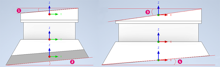

Taludes superiores e inferiores
Los rodamientos también tienen taludes para alinear las partes superiores e inferiores del rodamiento en el ensamblaje.
one GirderSoffitLongiSlope three GirderSoffitTransSlope
two PierCapLongiSlope four PierCapTransSlope
