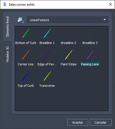

Seleccione el estilo de línea correcto para el elemento que desea extraer. Por ejemplo, Parte inferior del bordillo, Línea de rotura, Eje, etc.
Haga clic en "Más estilos" para ver todos los estilos de elementos lineales. Importante: Al extraer elementos con el método Manual, puede cambiar el estilo de línea en cualquier momento en el panel Extraer elemento lineal de la pila, si es necesario. Al utilizar el método Automático, debe seleccionar el estilo correcto en ese momento para que el elemento lineal se extraiga correctamente.
Haga clic en Más estilos:
