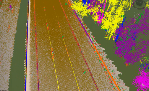

Tras generar el terreno, utilice las herramientas Modelado de nube de puntos y Extracción de elementos lineales para modelar elementos lineales, como árboles o señales de tráfico, y elementos lineales, como líneas de carriles y líneas de bordillo.
En la siguiente imagen, los elementos lineales se han extraído de una nube de puntos y se ha aplicado un tema para mejorar la visualización.
nube de puntos con tema aplicado
