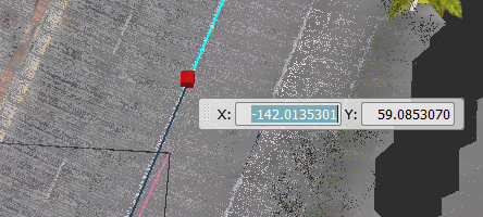

  1. En el lienzo, seleccione uno de los elementos lineales que desea combinar. En este ejemplo, la línea roja se arrastrará para unirla a la línea azul.

  2. Haga clic y arrastre el vértice final hacia el final del segundo elemento lineal.

    La aplicación solicita si desea fusionar las líneas y aplicar el estilo de línea de origen (desde la línea que se está arrastrando) a la línea de destino, o bien conectar los puntos finales de línea sin cambiar los estilos de línea individuales.
    Nota: Si arrastra el vértice final a otro punto en el elemento lineal de destino (no el punto final), no aparece el mensaje y las dos líneas se conectan automáticamente (no se fusionan).
