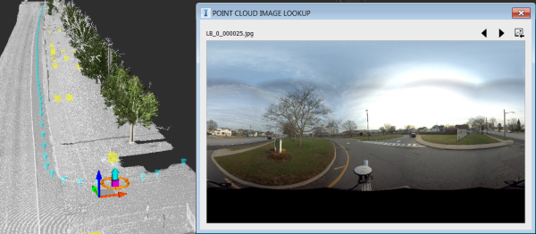

  3. Haga clic en Aplicar. Las imágenes se cargan junto con sus ubicaciones en el terreno. La ventana de imagen se puede cambiar de tamaño y mover como se desee.

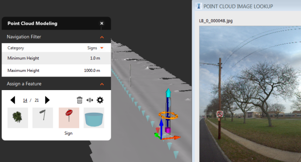

  4. Haga clic en los botones Imagen anterior e Imagen siguiente en la ventana Búsqueda de imagen de nube de puntos o haga clic en un marcador de posición de imagen (triángulo azul) del terreno para ver la imagen correspondiente.
  5. (Opcional) Para importar un nuevo conjunto de imágenes, haga clic en el botón Importar carpeta de imágenes (esquina superior derecha de la ventana Búsqueda de imagen de nube de puntos). Las imágenes importadas reemplazarán el conjunto actual.
  6. Utilice esta herramienta durante el modelado de elementos o la extracción de elementos lineales para obtener información adicional. En el siguiente ejemplo, puede ver en la imagen que el elemento identificado como una señal es un poste de servicios públicos con una señal de giro en U no permitido.
