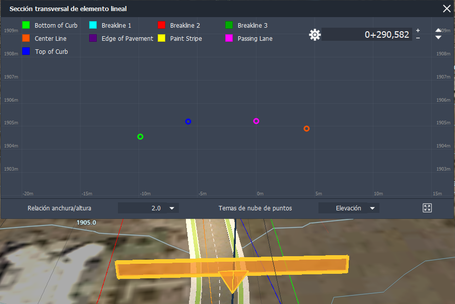

Para editar elementos lineales en la vista de sección transversal
Abra una vista de sección transversal para editar de forma precisa elementos lineales extraídos de los datos de nube de puntos.
Con el elemento lineal seleccionado, haga clic con el botón derecho y haga clic en Mostrar vista de sección transversal para abrir la ventana Sección transversal de elemento lineal.
Esta vista proporciona control adicional de visualización y edición al modificar el elemento lineal. Puede mover el gizmo de sección transversal en el lienzo o desplazarse directamente a la vista de sección transversal; los cambios se muestran en las dos vistas. Utilice la rueda del ratón para ampliar o reducir la vista de sección transversal.
Vista en sección transversal de elemento lineal

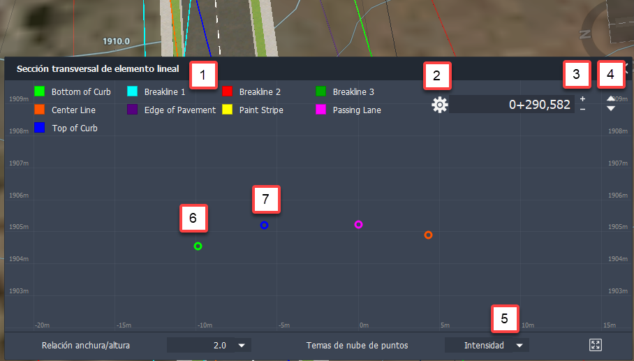

En la imagen y las descripciones siguientes, se resaltan los controles que se pueden utilizar para simplificar la visualización y la edición de vértices del elemento lineal.
Controles de elementos lineales
  1. Se muestra una leyenda en la parte superior de la ventana para identificar el estilo del elemento lineal para los vértices.
  2. Haga clic en Parámetros de sección transversal para abrir el cuadro de diálogo Parámetros de sección transversal a fin de modificar los siguientes valores:
    1. Intervalo: la distancia de desplazamiento de la sección transversal con los botones +/- (etiquetados como 3 en la imagen). Nota: Si el elemento lineal tiene muchas curvas, reduzca el valor de intervalo según sea necesario para garantizar una extracción precisa.
    2. Espesor: la profundidad del corte de sección transversal. Aumente el espesor para ver más de la nube de puntos a lo largo del elemento lineal.
    3. Limpieza automática de vértices: con esta opción activada, cuando se edita un vértice virtual en la vista de sección transversal para crear un vértice real y desplazarse a la siguiente sección, los vértices que se encuentran entre las dos secciones se eliminan automáticamente. Está opción está activada por defecto.
  3. Utilice los botones +/- para desplazarse a una distancia constante. La distancia se define en el cuadro de diálogo Parámetros de sección transversal.
  4. Utilice los botones de flecha para cambiar la ubicación de la vista de sección transversal. Puede alternar entre los P.K. críticos o introducir valores de P.K. diferentes.
  5. Haga clic en la flecha para visualizar las opciones a fin de cambiar el tema de la nube de puntos como desee para visualizar los puntos. Entre los temas disponibles, se incluyen: Intensidad, Elevación e intensidad, Elevación y RGB.
  6. Vértice virtual (círculo hueco): un punto por el que pasa el elemento lineal, pero no un punto extraído durante el proceso de generación de elementos lineales.
  7. Vértice real (círculo sólido): un punto seleccionado o modificado, o un punto introducido por el algoritmo durante el proceso de generación de elementos lineales. Nota: Cuando se selecciona un vértice en la vista en sección transversal, se muestran el código de estilo del elemento y la elevación.
