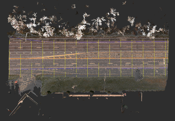

Durante la extracción de elementos lineales, se extraen líneas clave (líneas de rotura o de elementos), pero ninguna información de superficie adicional. Las líneas transversales creadas a intervalos constantes capturan la información de superficie para aumentar la precisión del diseño de carreteras.
Líneas transversales

    6. Recortar en líneas de rotura exteriores: active esta opción para recortar automáticamente las líneas transversales a las líneas de rotura más externas a ambos lados del elemento lineal.
